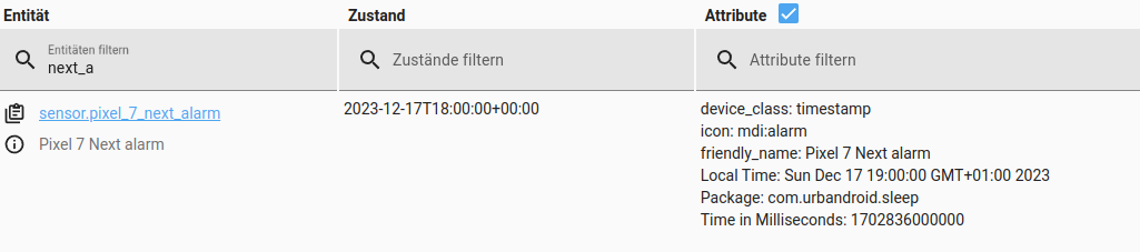

Habe vorhin einen Alarm auf 18:00 Uhr gesetzt, das sieht dann so aus bei mir. Für die Demo auf 19:00 Uhr gesetzt.
Jetzt sollte zur eingestellten Zeit die Aktion aus der Automation greifen.

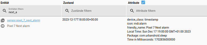

Ich lasse es jetzt auf 19:00 Uhr stehen, ist ja gleich soweit.
Pixel 7 Next alarm wechselte zu 17. Dezember 2023 um 19:00
Ergebnis:
Wecker klingelt. Licht bleibt aus und die Heizung bleibt kalt
Schau mal in die Automation unter Abläufe ob überhaupt getriggert wurde. Wenn ja, was steht bei Trace timeline?
nein, wurde nichts getriggert.

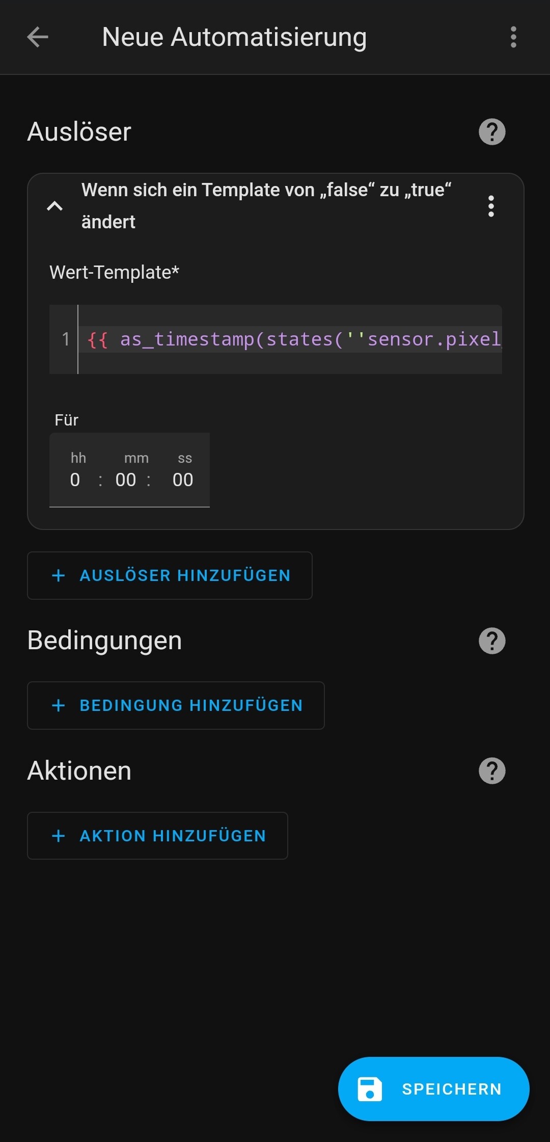

Versuch es mal mit Template als Trigger
platform: template
value_template: >-
  {{ as_timestamp(states(''sensor.pixel_7_next_alarm'')) - 30 <
  as_timestamp(now()) }}
Damit sollte 30 Sekunden vor dem Klingeln ausgelöst werden.
damit bekomme ich den Fehler:
Message malformed: invalid template (TemplateSyntaxError: expected token ‘,’, got ‘sensor’) for dictionary value @ data[‘value_template’]
Irgendwie will es nicht so wie ich es gerne hätte, erst der Bug in der app und stundenlanges testen ohne Erfolg. :frowning:
code sieht nun so aus (mit Fehler)

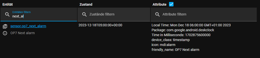

Meine sieht so aus und funktioniert seit Monaten :person_shrugging:t2:
alias: Kaffee Wecker
trigger:
  - platform: time
    at: sensor.oppo_next_alarm
condition:
  - condition: zone
    entity_id: person.michael
    zone: zone.home
  - condition: time
    before: "11:00:00"
    after: "05:00:00"
  - condition: state
    entity_id: select.713010388868021433_bsh_common_setting_powerstate
    state: BSH.Common.EnumType.PowerState.Standby
action:
  - delay:
      hours: 0
      minutes: 0
      seconds: 45
      milliseconds: 0
  - device_id: e00d3e41d789f67a62464c8fc6792556
    domain: select
    entity_id: 5f4eb6158bc15f8596270b5e5bbb8b88
    type: select_option
    option: BSH.Common.EnumType.PowerState.On

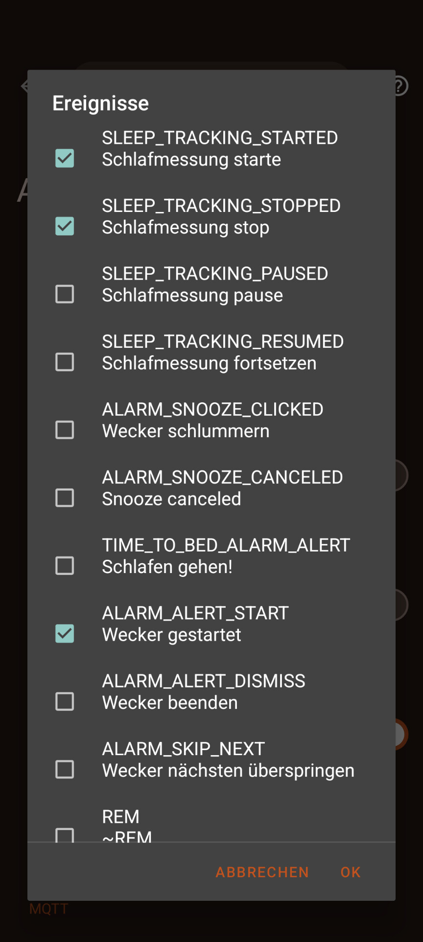

Obwohl es eigentlich schon peinlich ist, poste ich Neuigkeiten.
Der webhook funktioniert mit alarm_alert_start.
Eine Kleinigkeit hatte ich übersehen.
In der app muss man einstellen was für Ereignisse aktiviert werden sollen. alarm_alert_start war halt nicht aktiv.
Verwirrend war, das mein Testserver den event auch ohne die Aktivierung des Ereignisses empfangen hat. Sind wohl verschiedene Hüte.
