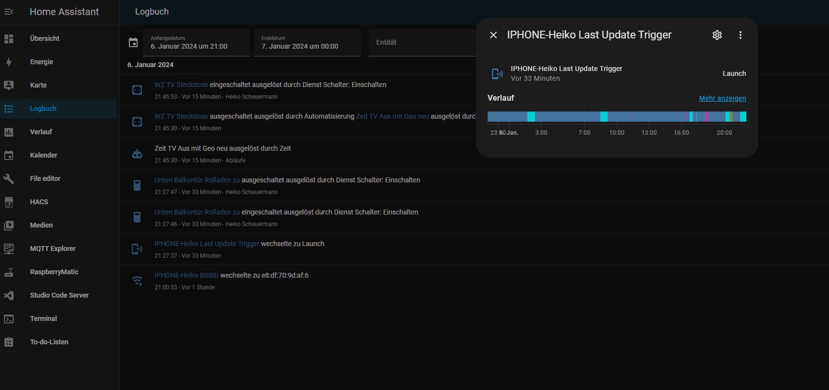

Moin
Also, dieses Wochenende war ich zuhause
  • Freitag Abend 21:45 - nicht ausgeschaltet - okay
  • Samstag Morgen um 1:45 ausgeschaltet - okay
  • Samstag Abend 21:45 - ausgeschaltet - falsch !
  • Sonntag Morgen 1:45 - ausgeschaltet - okay
Wo liegt mein Fehler ?
Denen Code ober kann man leider nicht lesen, da er nicht als Code formatiert wurde. Nutze dazu bitte hier im Forum den Vorformatierten Text </>
Spontan würde ich vermuten, dass es an deiner letzten Aktion liegt.
