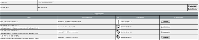

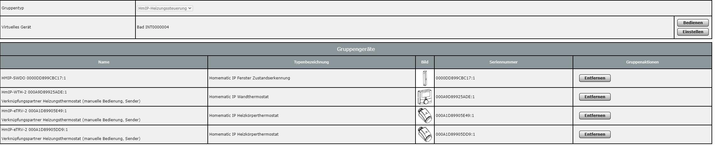

In der Raspberrymatic alle Geräte die zu diesem Raum gehören in eine Gruppe gelegt ? Dann geht das von alleine. Das war am Anfang mein Problem.
Schaut dann bei mir im Bad so aus.
Warum nicht. Die Gruppierung ist das “Geheimnis”
Danach kannst Du auf dem Dashboard die Entität des Wandthermostat aufrufen. Den Rest macht dann Raspberrymatic.
