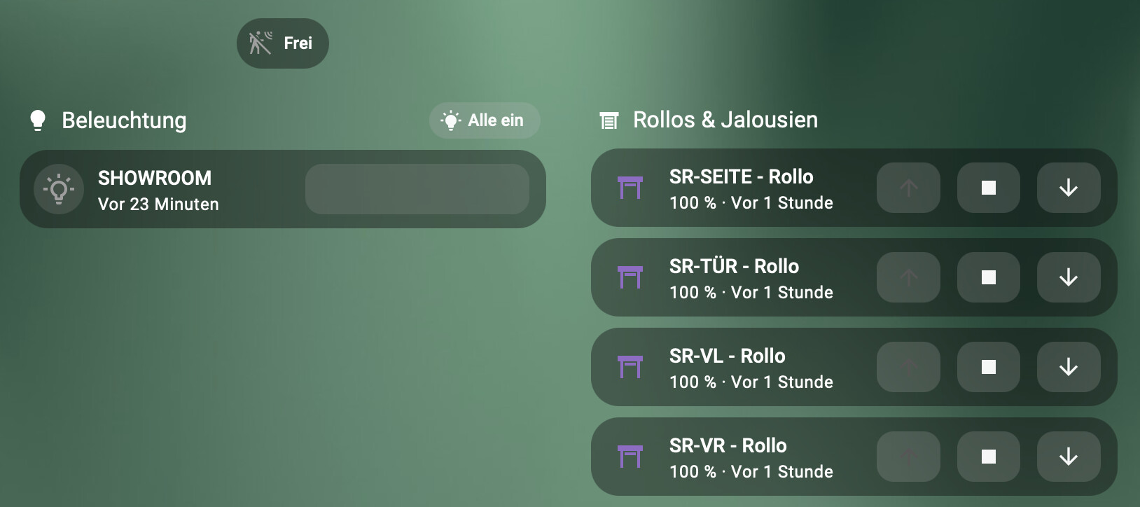

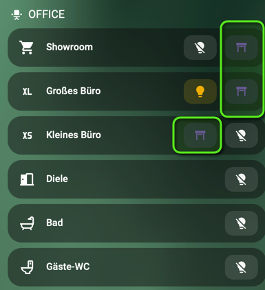

Ich versuche es hier nochmal… hab eine Frage zur Sortierung der Entitäten innerhalb der Raumkarten. Ich habe hier das Problem, dass im Bereich Office, die Räume “Showroom” und “Großes Büro” richtig angezeigt wird (Licht Links, Rolladen Rechts), aber im Raum “Kleines Büro” es genau umgekehrt angezeigt wird.
image385×422 58 KB
Die Einstellungen der Entitäten sind je Raum identisch und das nachträgliche entfernen und neu hinzufügen im Raum führt auch zu keiner neuen Sortierung.
Habt ihr ne Idee, wo ich hier nen Fehler eingebaut haben könnte, dass das so unterschiedlich angezeigt wird?!

Wie heißen den Deine Lights und Covers?
Wird ggf. alphabetisch sortiert?
In den Karten selbst, sieht alles richtig aus.
An den Entitätsnamen kann es eigentlich auch nicht liegen, da die lichter alphabetisch immer vor den rollos kommen.
Aber Danke für den Tipp.
LG, Christoph
