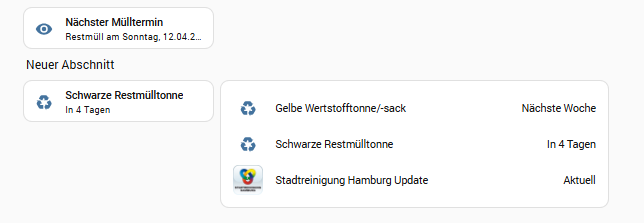

Moin, ich habe die aktuelle Version vom Strategy Dashbord installiert, leider habe ich auch nach vielem testen immer noch das Problem, das mir von Favoriten die falschen Werte angezeigt werden. Aktuell handelt es sich um die Müllabfuhr. Dort sehe ich nur den Wert der letzten Aktualisierung, aber leider nicht den Wert, wann die Abfuhr erfolgt. Wenn ich mir das in einer normalen Karten anzeigen lasse, passt der Wert.
Screenshot 2026-04-09 111311
Wenn ich die Kontrolle übernehme, kann ich es anpassen. Habt ihr eventuell noch eine Idee?
Nein, du darfst die Kontrolle nicht übernehmen. Wenn doch, gibt es kein rückgängig mehr.

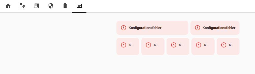

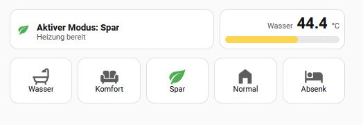

Ich habe das 1.2er Strategy installiert und wollte jetzt darin ein anderes Dashboard einbinden.
Das zu integrierende Dashboard heißt “Heizung” mit der URL /dashboard-heizung/0
Wenn ich das jetzt in das Strategy einfüge dann sieht das so aus:
Ich hab schon mit der url rumgespielt aber es funktioniert nicht.
Was mache ich falsch?
Hab das Problem heute Nachmittag mit Simon geklärt und wird wohl mit in die Doku aufgenommen.
Fehler kommt dadurch zustande, wenn man vormals das Strategy Board in den Ressourcen aufgenommen hat. Einfach in den Ressourcen löschen und dann geht auch das neue Strategy :slight_smile:

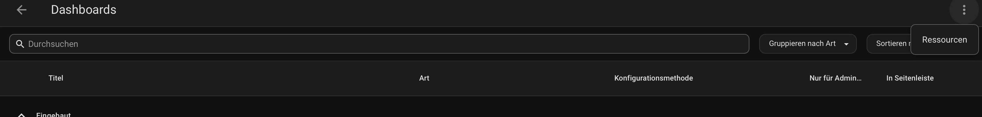

Und wo lösche ich die alten Ressourcen?
hier

Danke aber leider kann ich die Lösung nicht finden :exploding_head: Sorry aber als Neuling bei HA tu ich mich noch sehr schwer. Trotzdem danke für deine Info
In HA → Einstellungen → Dashboards → oben rechts auf die drei Punkte (Ressourcen)
Vielen Dank für deine Info​:folded_hands:
