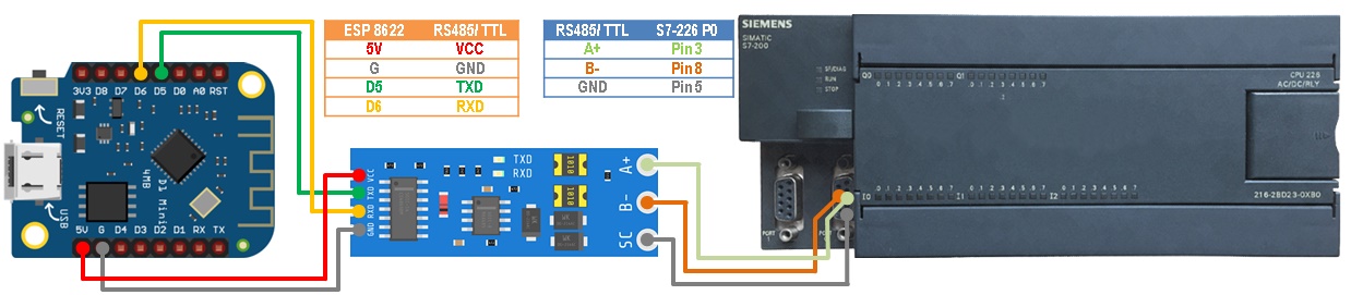

ich habe eine S7-200, die meine Rolläden und einige Lichter schaltet.
Git es jemanden der eine Verbindung S7-200 mit HA realisiert hat?
Es hat etwas gedauert, aber es funktioniert jetzt.
Vielleicht hilft es jemanden:
S7-226 :arrow_right: Modbus RTU :arrow_right: ESP Home :arrow_right: WLAN :arrow_right: Home Assist
