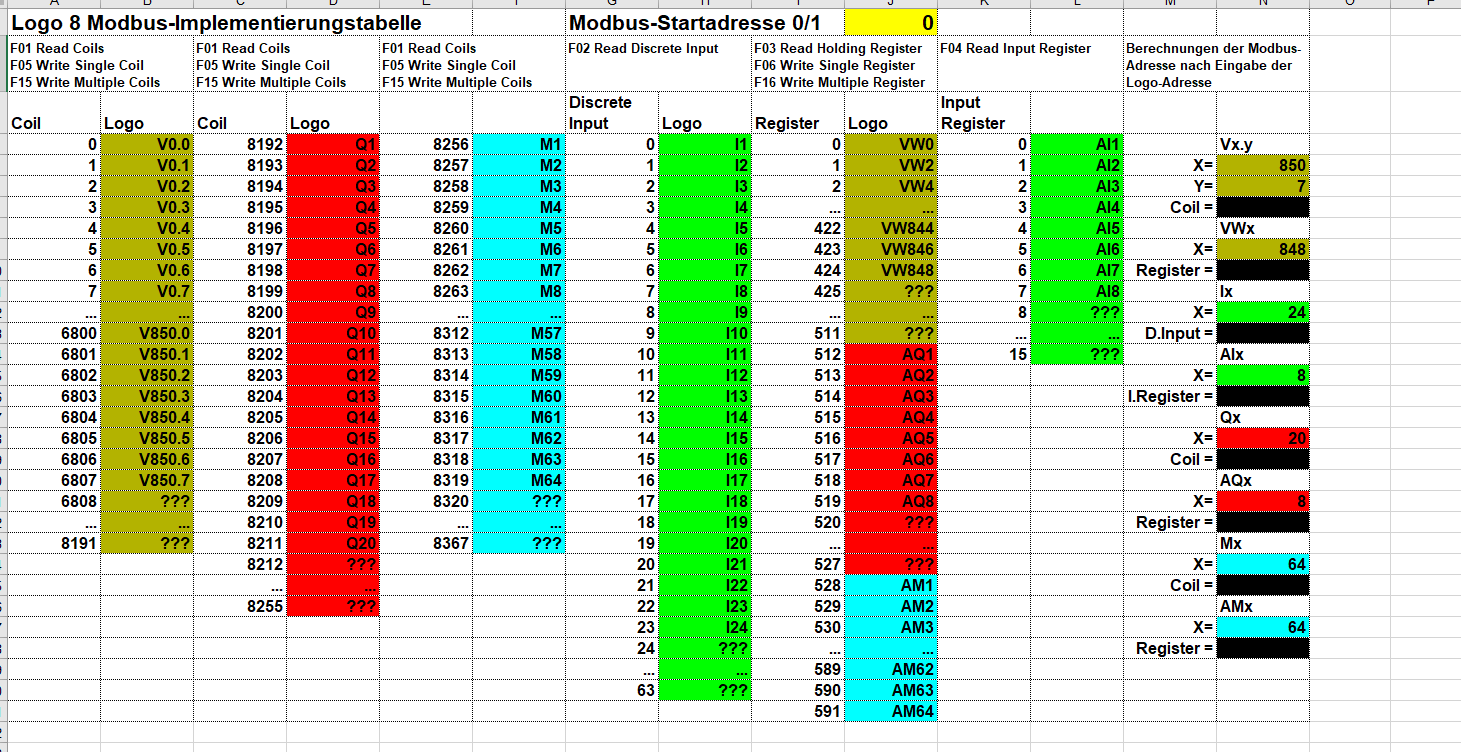

Ich hatte auch mal eine Tabelle für die Zuordnung der Register hier rein gestellt. Könnte ich heute Abend noch mal machen, aber vielleicht hilft dir die Suche hier in der Zwischenzeit weiter.
Gibt einige (auch weiterführende) Threads hier zu dem Thema.
Nachtrag: Wie versprochen hier die Tabelle

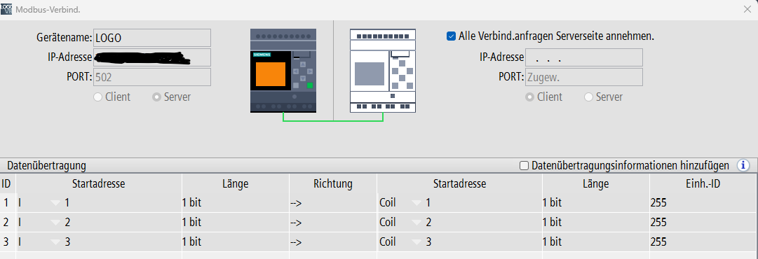

ich habe echt ein Brett vorm Kopf. Klar ist, ich muss in der Siemens LOGO die MODBUS-Verbindung freigeben. D. h. ich öffne ein Netzwerkprojekt und füge da eine Modbusverbindung ein
mit der Adresse von HA .Wer ist Server und wer Client? ( ist das so richtig ) Was muss noch in der LOGO passieren?

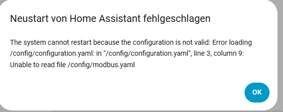

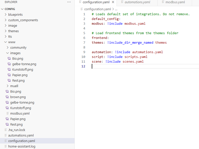

Ich muss mich doch nochmal melden….
So sieht das jetzt aus, allerdings lässt sich HA jetzt nicht mehr neu starten, ich bekomme folgende Fehlermeldung:
Ich habe keine Ahnung, was da falsch ist….
Was steht in der modbus.yaml?
Und wegen der Übersichtlichkeit, solltest den Inhalt von Zeile 3 vor das include der Automation schieben. Hat keine technische Relevanz aber passt Inhaltlich besser.

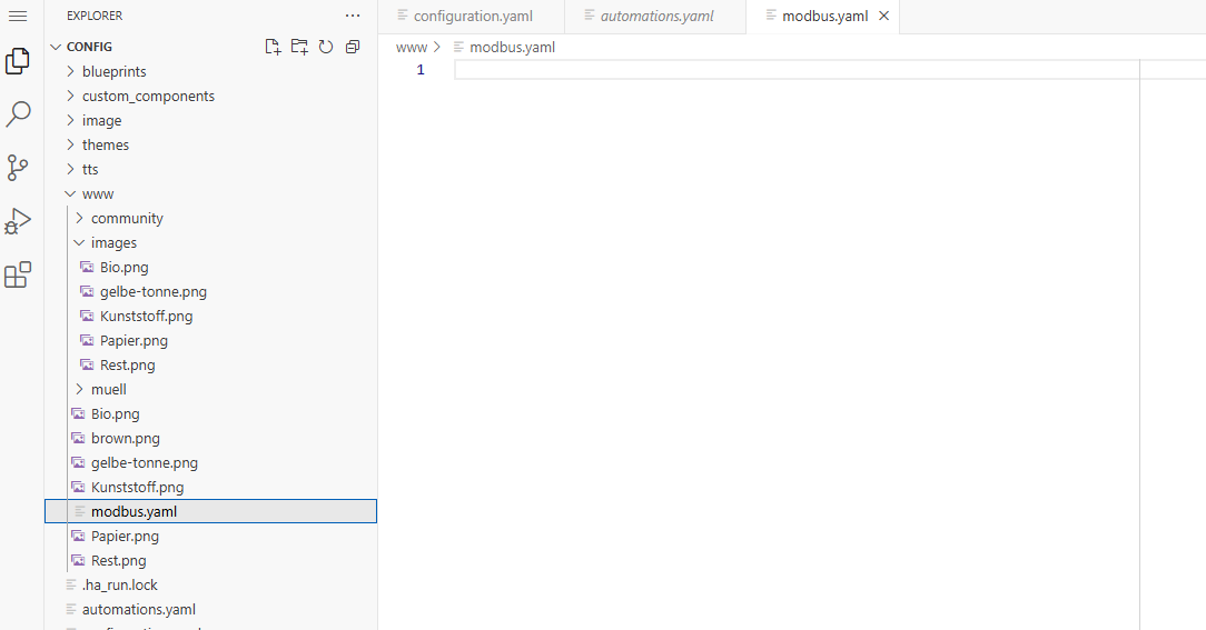

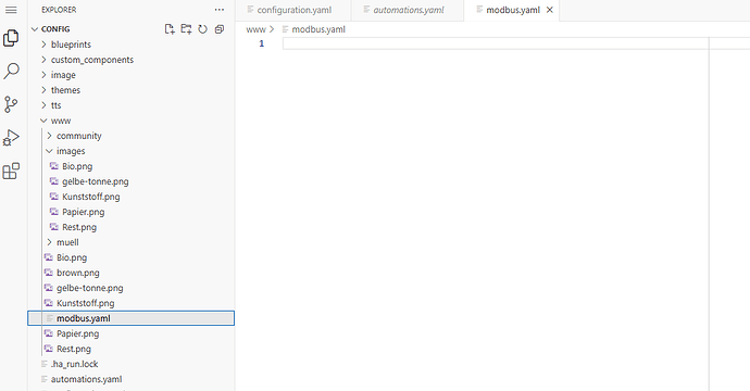

Guten Morgen…
in der modbus.yaml steht nichts….
Kann es sein, dass die modbus.yaml im Ordner www liegt? Sie gehört aber eins höher rein bei config.

Hier mal der Auszug meiner configuration.yaml:
und diese Fehlermeldung bekomme ich, und ich habe keine Ahnung, was da falsch ist
Konfigurationswarnungen
Integration error: themes - Integration 'themes' not found.
Invalid config for 'modbus' at configuration.yaml, line 4: required key 'baudrate' not provided
Invalid config for 'modbus' at configuration.yaml, line 4: required key 'bytesize' not provided
Invalid config for 'modbus' at configuration.yaml, line 4: required key 'method' not provided
Invalid config for 'modbus' at configuration.yaml, line 4: required key 'parity' not provided
Invalid config for 'modbus' at configuration.yaml, line 4: required key 'port' not provided
Invalid config for 'modbus' at configuration.yaml, line 4: required key 'stopbits' not provided
Invalid config for 'modbus' at configuration.yaml, line 4: required key 'type' not provided

Ich glaube deine Portangabe stimmt nicht. Oben im Bild der LOGO!-Software steht 502. Du hast in der Konfiguration aber 510 eingetragen.
