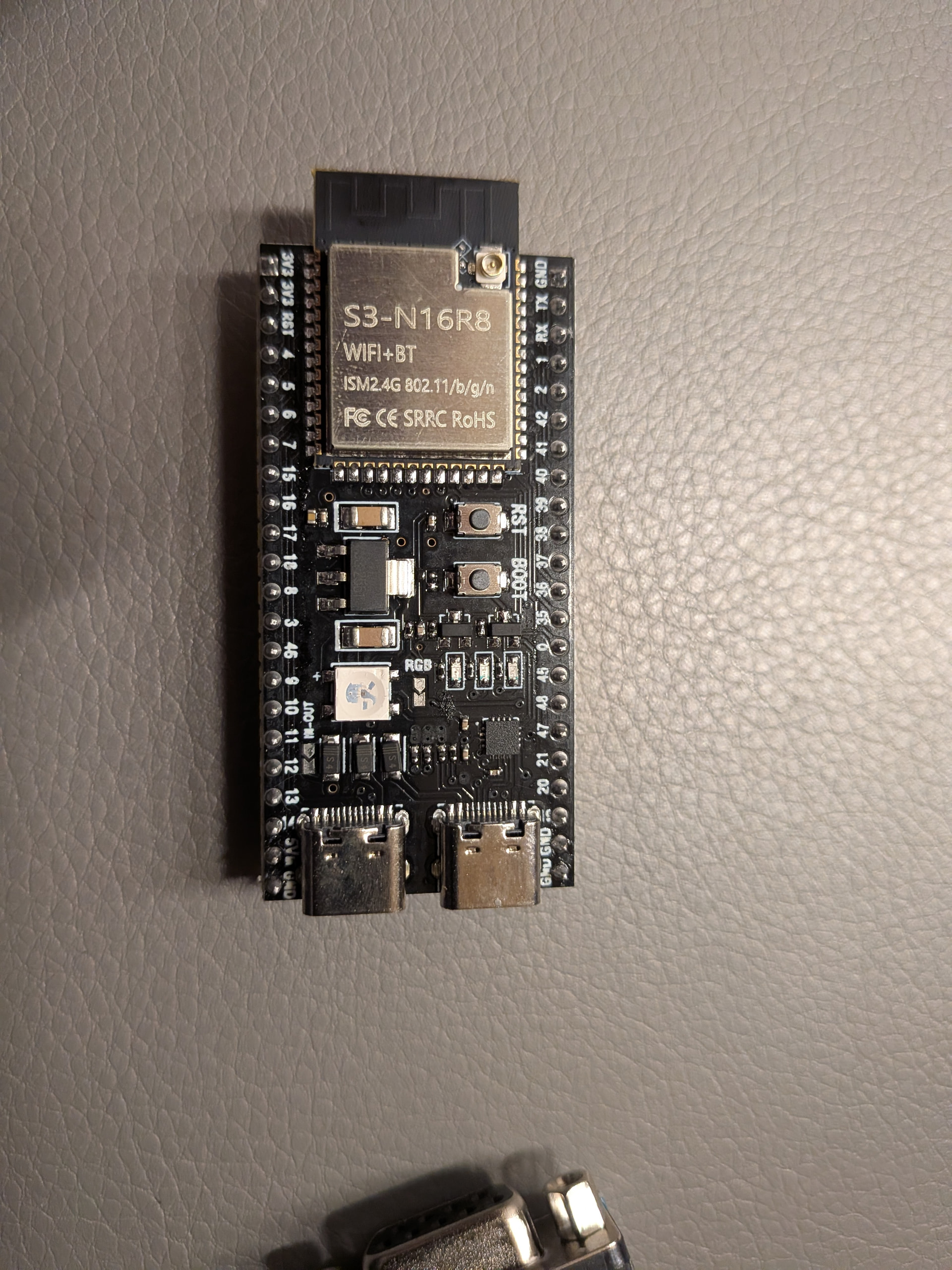

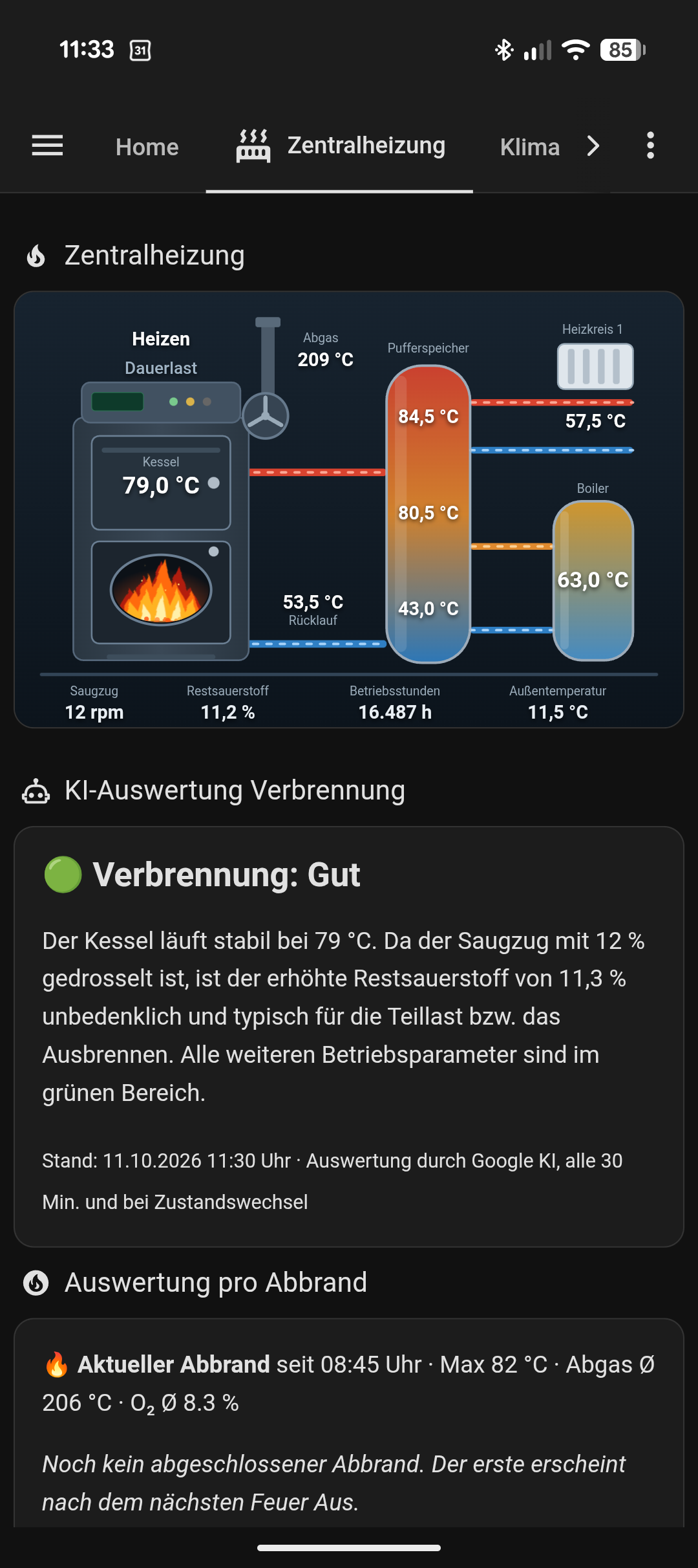

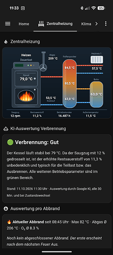

Ich wollte euch hier mein neues Projekt zeigen mit der Scheitholz - Heizung Froeling S4 Turbo mit der Steuerung S3200. Da die Heizung nicht Netzwerk fähig ist, da ich aber die Daten in mein HA anzeigen lassen wollte hab ich mich mit KI und meinen wissen dran gemacht, um das umzusetzen.
Mein Setup:
Von AMAZON beschafft:
DIGITUS Serielles Anschluss-Kabel, D-Sub 9 zu 9, Stecker zu Buchse

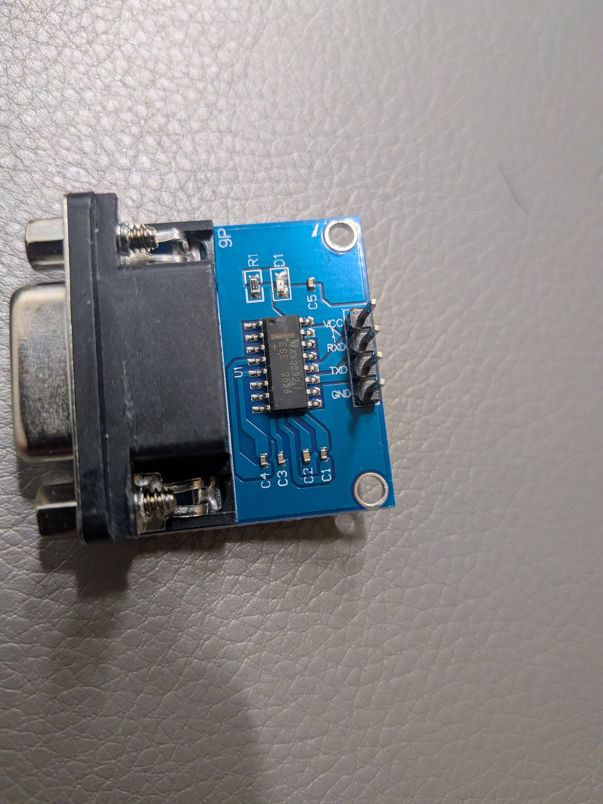

PENGLIN 2PCS MAX3232 3.3V bis 5V DB9 Buchse RS232 Seriell Adapter
120pin Jumper Wire 40x 10cm、40x 20cm, Male to Female, 28AWG
ESP32 S3 ESP-S3-Devkitc-1 N16R8
alles zusammen gebaut und mit KI die yaml geschrieben. Die Datei auf den ESP32 gepackt und angeschlossen an der Froeling S4 Turbo WICHTIG an dem COM2 Anschluss, dann in den Einstellungen von der Froeling S4 Turbo Com2 als Modbus verwenden auf Ja stellen.

Ohne die KI Auswertung die habe ich separat erstellt.
