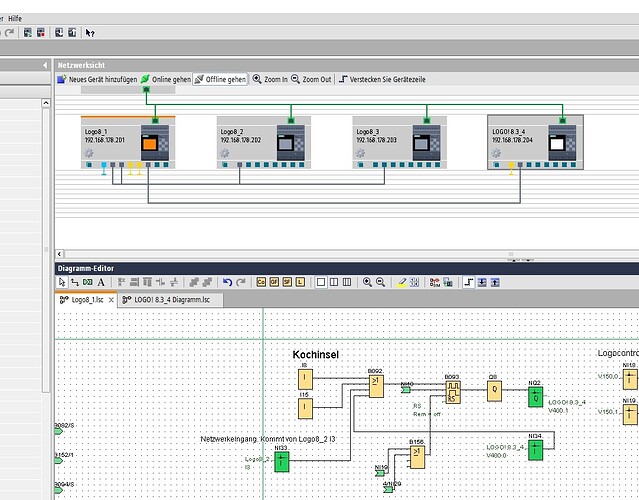

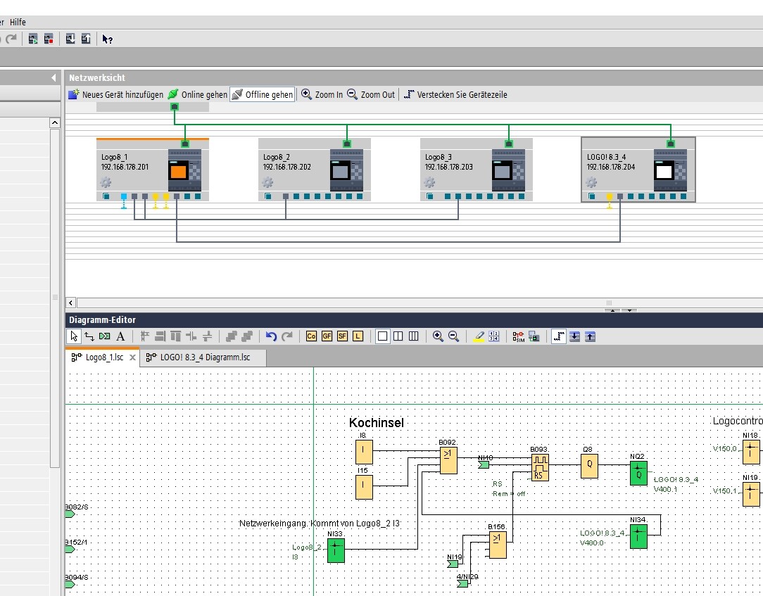

Meine LogoSoft:
Ich weis momentan nicht wo das Problem liegt. Auf Logo Seite oder HA Seite. Den Ausgang Kochinsel also Q8 mittels HA zu schalten funktioniert einwandfrei. HA setzt mittels des Skriptes einen Tastimpuls und setzt 400.0 in der Logo 8.3_4 auf 1 für 0,2 Sekunden. Das reicht um den Stromstoßschalter zu aktivieren und Q8 auf Ein zu setzen.
Die Rückmeldung sollte so sein, zumindest denke ich so, dass wenn Q8 Ein ist, auch NQ2 auf 1 gesetzt wird. NQ2 ist 400.1 auf der Logo 8.3_4.

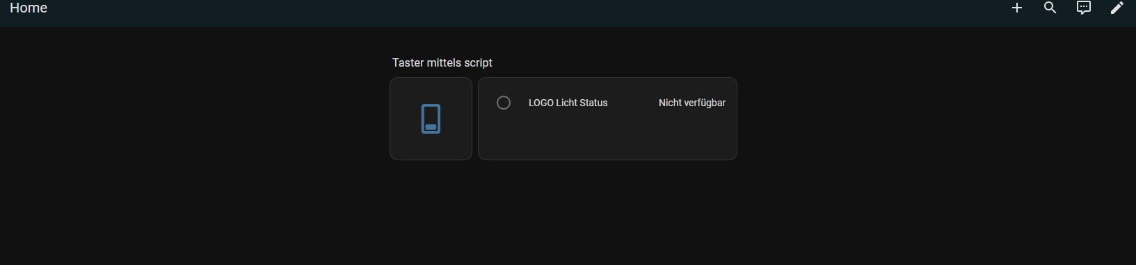

Dann wird mittels Binary Sensors das Bit 3201 welches ja 400.1 sein sollte ausgelesen. Aber mein Status steht dauerhaft auf AUS.
Wenn ich den input_type von coil auf discrete_input ändere wird die Entität mit “nicht verfügbar” angeziegt.
Kann jemand helfen?
Danke sehr im voraus!
Habe mittlerweile herausgefunden, dass das Bit 400.1 tatsächlich gesetzt wird wenn Q8 auf Ein steht. Das heißt für mich: das Preoblem müsste in HA liegen weil ich die Adresse 3201 oder 400.1 nicht auslesen kann.

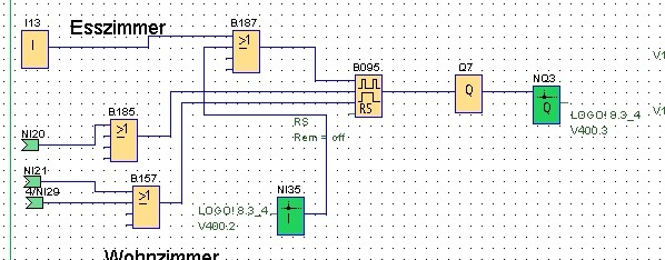

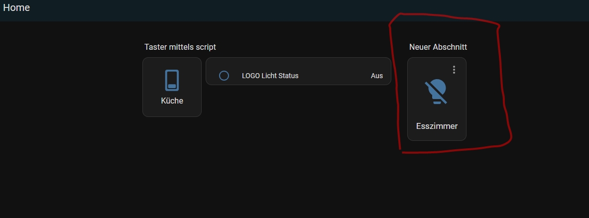

    lights:
      - name: Esszimmer
        slave: 1
        address: 3202
        write_type: coil
        scan_interval: 2
        verify:
            input_type: coil
            address: 3203
            state_on: 1
            state_off: 0
Hier wird die Adresse 3202 welche mit 400.2 korreliert gesetzt und durch das skript wieder rückgesetzt. Ich vermute mal mit verify frägt HA den Zustand von etwas ab und ändert daraufhin das Icon in gelb für an und in blau für aus. Hier habe ich einfach die Adresse vom ausgang des Tatsächlichen Logoausgangs abgefragt. Heißt wenn das Licht an ist ist der Ausgang ja gesetzt und somit auch die 400.3 und somit auch die 3203. So wechslet das Icon auch auf gelb wenn ich mit einem physikalischen Taster das Licht einschalte.
In HA sieht das dann so aus:
