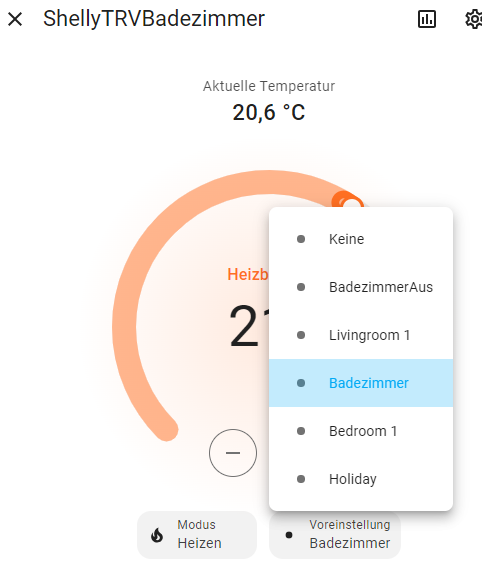

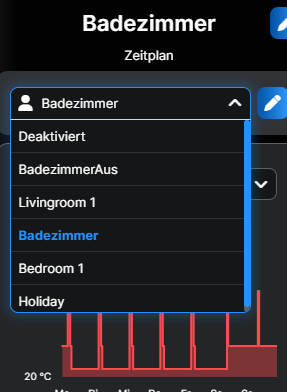

in unregelmäßigen Abständen schaltet mein Shelly TRV (egal in welchem Raum) nicht in den gewünschten “set_preset_mode”. Beispiel Badezimmer: Ich möchte, wenn das Fenster geöffnet wird den “set_preset_mode” auf “BadezimmerAus” bzw. wenn das Fenster geschlossen wird “Badezimmer” einstellen.

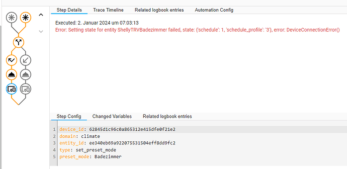

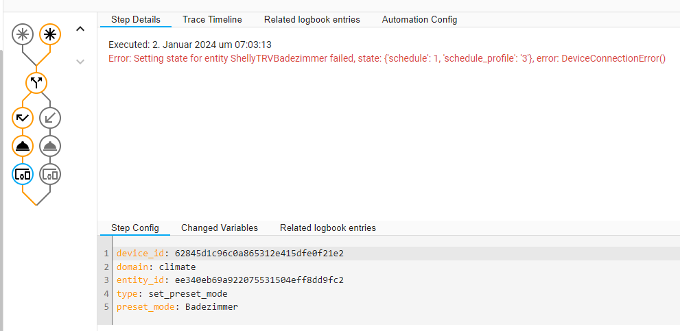

Folgende Fehlermeldung habe ich unter Abläufe gefunden:

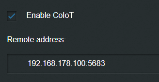

In den Shelly-Einstellungen ist der CoIoT aktiviert.

Ich würde sagen, dass das so nicht funktioniert. Preset_Mode ist i.d.R. sowas wie auto, manual etc.
Ich vermute du suchst hvac_mode: heat / off
Hallo maxe,
aber es funktioniert ja meistens. :weary:
Es kann sein, dass es bei Shelly anders ist und man eigene Voreinstellungen setzen kann. Ich hab leider keine Shelly TRVs.
Edit: wo kommen denn die Voreinstellungen her? Aus der Shelly App? Hast du das mal kontrolliert? Und warum arbeitest du nicht mit dem hvac_mode, gibt’s den bei Shelly nicht?
Hallo maxe
ich habe ursprünglich mit Shelly und der App begonnen. Da kann man individuelle Zeitpläne erstellen, die man dann auch über HA einstellen kann. (Fenster Auf Zeitplan Badezimmer Aus eingeschalten und eben umgekehrt.
Der Dienst dazu ist “set_preset_mode”.
Ich glaube, dass das Thermostat während der Automation nicht erreichbar ist und dann die Fehlermeldung die Automation abbricht. Gibt es eine Möglichkeit, die Automation nach einer Fehlermeldung weiterlaufen zu lassen ?

Da der TRV nicht ständig online ist, habe ich bei meinen Automationen (über Node-Red) eine Abfrage eingebaut, ob der neue Wert gesetzt wurde. Falls nicht, wiederhole ich den Befehl solange, bis er angekommen ist (kann 2-3 Durchläufe dauern).
Probier es einfach mal mit 1-2 Wiederholungen der gewünschten Aktion.

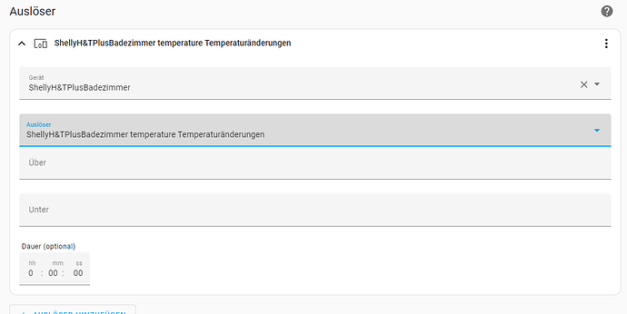

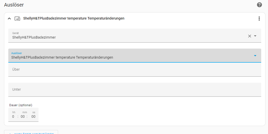

Du könntest auch die reine Zustandsänderung des Thermometers triggern und in die Bedingung dann <20 setzen. Dann wird ausgelöst, jedes mal wenn sich am Tempsensor was ändert.
verstehe ich nicht
ich dachte hier wird dann nur getriggert wenn der Wert erreicht z.B. < 20 erreicht ist. Stehe ich auf dem Schlauch ? :flushed:
Du gibst ja kein “über” / “unter” an, also bei jeder Zustandsänderung (immer wenn sich der Temperaturwert ändern, egal in welche Richtung).
