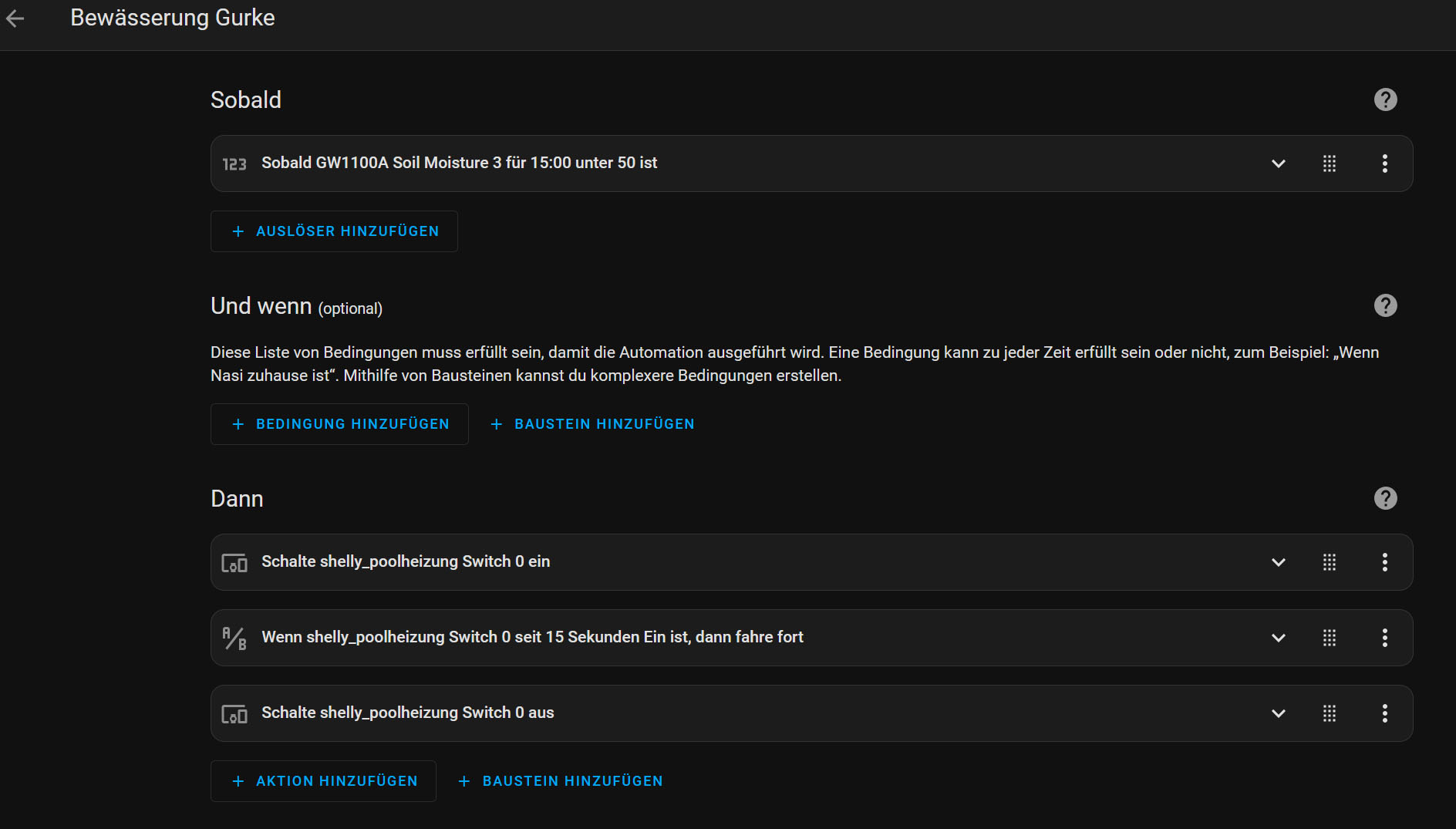

Guten Abend, ich möchte eine kleine Bewässerung basteln. Dazu muss ich eine kleine Pumpe über eine Shelly Steckdose ein und nach 15 sec. wieder ausschalten. Als Bodenfeuchtesensor hab ich einen von Ecowitt, funktioniert super. Den hab ich als Auslöser hinzugefügt und soll Meldung geben wenn min. 15 min unter 50% Bodenfeuchte sind. Die 15 min damit die Automation nicht gleich wieder von vorn startet und das Wasser Zeit hat zu versickern. Einschalten funktioniert super, nur schaltet der Shelly nicht wieder ab. Irgendwas mache ich falsch (siehe Foto). Und nicht über die Entität wundern, war die einzige Steckdose die noch über ist, Poolzeit kommt ja erst noch… ![]()
Du könntest es mit “Warte auf Trigger” versuchen.
Du kannst mit Verzögerung (delay) arbeiten.
delay:
hours: 0
minutes: 0
seconds: 15
milliseconds: 0
Danke, werd ich heute Nachmittag mal versuchen.
Du kannst auch direkt im Shelly einen “Auto off” Timer setzen

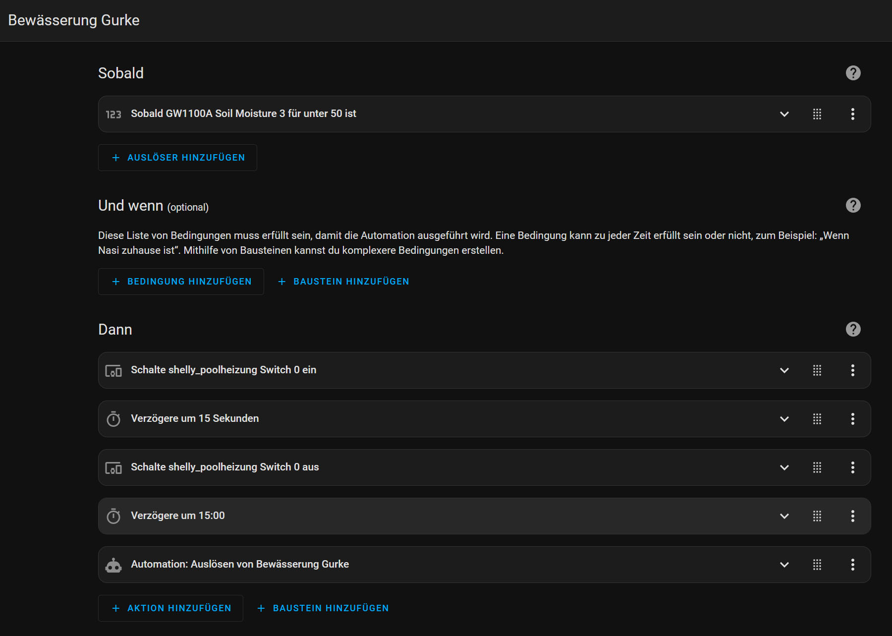

Das mit der Verzögerung hat soweit super funktioniert, danke Euch. Nun hab ich das Problem das die Automation nur einmal durchgeführt wird obwohl der Bodenfeuchtesensor immer noch nicht seine Sollfeuchte erreicht hat. Normalerweise soll die Automation so lange Wiederholt werden bis der Sensor über 50% ist. Hab schon einiges ausprobiert, aber bisher hatte ich leider keinen Erfolg. Beim letzten Versuch hab ich zum Schluss eine Automation hinzugefügt wo ich dachte es wird dann alles wieder von vorn gestartet, aber geht leider auch nicht.
mein Vorschlag ist es mit einer Wiederholung zu lösen.
- trigger: numeric_state
entity_id:
- GW1100A Soil Moisture 3
below: 50
conditions: []
- repeat:
sequence:
- action: switch.turn_on
metadata: {}
data: {}
- delay:
hours: 0
minutes: 0
seconds: 15
milliseconds: 0
- action: switch.turn_off
metadata: {}
data: {}
- delay:
hours: 0
minutes: 15
seconds: 0
milliseconds: 0
while:
- condition: numeric_state
entity_id: GW1100A Soil Moisture 3
below: 50
Ok, ich muss mich dann wohl langsam durcharbeiten. Die Idee von “Namensvetter” funktioniert bei mir nicht. Im Modus “Neu starten” hab ich überhaupt keine Änderung und im Modus “Parallel” läuft er zwar hintereinander weg, aber der Feuchtesensor wird ignoriert. Steckdose schalte sich dann auch bei 100% ein.

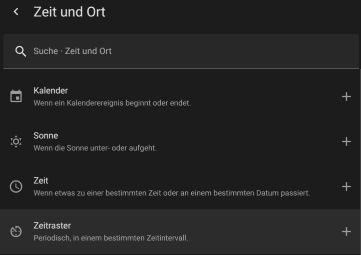

@suedschwede, wo finde ich das mit dem Nachtriggern?

Wenn Du den Trigger wie oben gezeigt setzt dann musst Du auch 5Min warten, es wird dann alle 5Min geprüft ob Deine Bedingung erfüllt ist oder nicht.

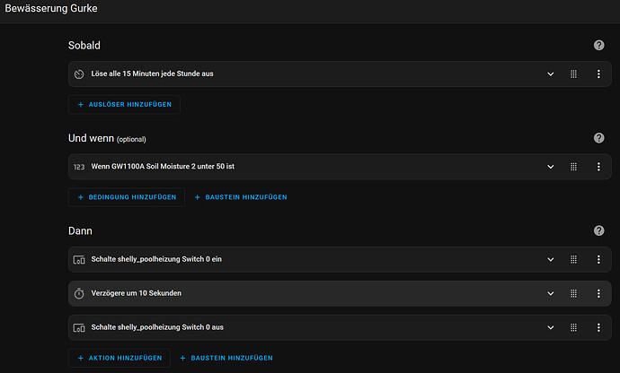

Hab es jetzt so, sollte ja dann alle 2 min durchlaufen? Macht es aber nicht. Der Auslöser löst auch alle 2 min aus, startet aber die Automation nicht. Irgendwie muss ich doch dem Auslöser auch sagen was er auslösen soll oder bezieht er sich eh auf die Automation in welcher er drin steht?

Achso, nee. Du musst einfach nur folgendes erstmal verstehen.
Und zwar hast du als allererstes den Trigger. Und der löst eben nur aus wenn der Wert unter 50 ist. Wenn der Wert dann die ganze Zeit unter 50 bleibt, löst es nicht mehr aus.
Was du machen willst, ist zB. immer alle 2 Minuten auslösen, dann prüfen, ob geheizt werden muss (also eingeschaltet), das für die Dauer der Verzögerung dann auch tun, und dann wieder abschalten. Rinse & Repeat.
Läuft jetzt, hatte einfach nur die Reienfolge falsch.
So funktioniert es super.
