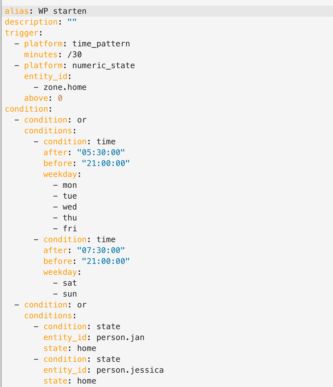

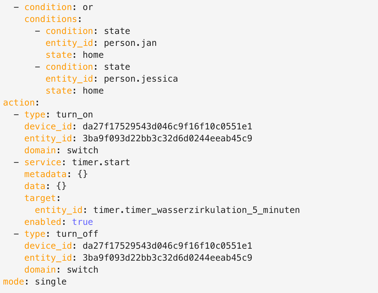

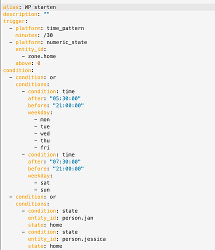

ich habe heute Morgen mich mal an die Konfiguration gesetzt. Soweit scheinen die Auslöser nun das Richtige zu machen, lediglich mit dem Timer (den habe ich mir als Helfer erstellt), scheint es noch Probleme zu geben. Die Aktion wird ausgelöst, geht aber nach ca. fünf Sekunden wieder aus. Ich mal meinen Helfer gecheckt, dort sind fünf Minuten eingetragen, sodass ich diesen vorerst als Fehlerquelle ausschließen würde. Ich werde mich nun mal daran machen und eine Verzögerung anstelle des Timers einfügen, mal schauen…
Anbei noch meinen Code, vlt, entdeckt ihr den Fehler mit dem Timer:
Viele Grüße
Jan
:pencil2: by tarag: Beiträge zusammengeführt
Der Fehler ist, dass du zwar den Timer startest, aber das Ende nicht abwartest. Daher auch die ca. 5 Sekunden, die diese Aktion braucht.
