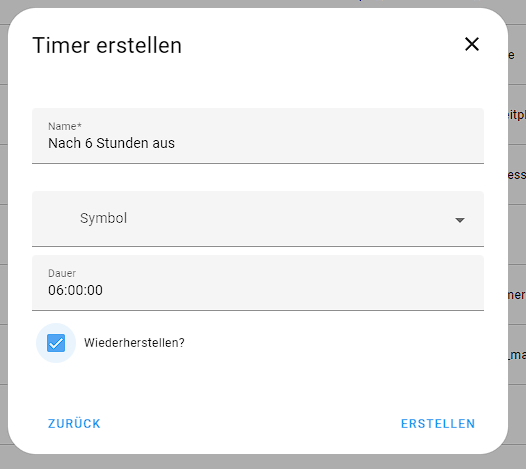

Also einen “Helfer” Timer erstellen mit 6h und Haken bei “Wiederherstellung”
Wenn Du den Shelly einschaltest lass diesen starten mit Timer “Start”.
Jetzt kannst Du mit Entität/Zustand den Timer abfragen. Wenn Timer von "Aktiv
" zu “Untätig” (Das macht er wenn er abgelaufen ist, dann Shelly aus.
Den Timer kann man dann auf dem Dasboard anzeigen lassen wie er runterläuft.
Grüße Markus

Danke en Lösungsvorschlag,
allerdings habe ich nur “An” und “Aus” und nicht “Aktiv” und “Untätig” als
Auswahlmöglichkeit …

Die Lösung von Tialk klappt …
hab es ncohmal neu versucht und dann ging es.
Danke schön
