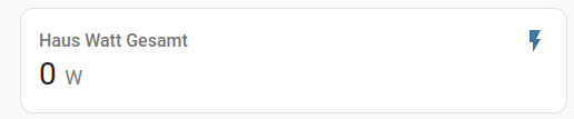

Der Sensor zeigt so jedoch leider immer nur 0W an.

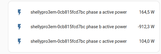

Das Auslesen der einzelnen Phasen aus dem Shelly in HA funktioniert aber.

Ich bin eben selbst auf die Lösung gekommen.
Die Anwendung von float() hat sich wohl geändert. Der Code muss jetzt so aussehen, dann klappts:
  - sensor:
      - name: "Haus Watt Gesamt"
        unique_id: "haus_energy_gesamt"
        device_class: "power"
        state_class: "measurement"
        unit_of_measurement: 'W'
        state: >
            float(states('sensor.shellypro3em_XXXXXXXXX_phase_a_active_power')) +
            float(states('sensor.shellypro3em_XXXXXXXXX_phase_b_active_power')) +
            float(states('sensor.shellypro3em_XXXXXXXXX_phase_c_active_power'))
