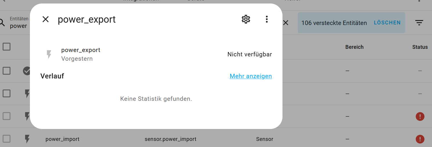

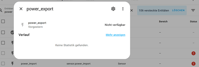

Ich habe die Syntax schon mehrfach geprüft, aber leider ohne Erfolg. Hat jemand eine Idee, oder gibt es bereits andere Lösungen für dieses Problem der falschen Saldenbildung? Ich bekomme immer wieder diese Meldung angezeigt.
Ich sollte noch erwähnen, dass das nur der erste Teil der Saldenbildung ist, der aber schon nicht funktioniert.

Bist du sicher, dass deine Entitäten die Leerzeichen im Namen tragen?
sensor.shellypro3em-34987a451d98 phase a active power sensor.shellypro3em-34987a451d98 phase b active power sensor.shellypro3em-34987a451d98 phase c active power
Ich denke die heißen eher:
sensor.shellypro3em-34987a451d98_phase_a_active_power sensor.shellypro3em-34987a451d98_phase_b_active_power sensor.shellypro3em-34987a451d98_phase_c_active_power
Da die Sensoren mit den Leerzeichen nicht gefunden werden, ist dein State vom Sensor auch immer nicht verfügbar.
Danke, das habe ich mittlwerweile auch korrigiert und siehe da, es funktioniert.
