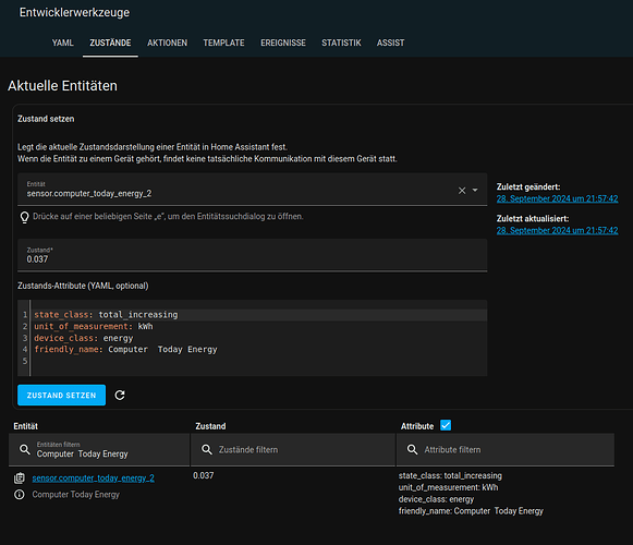

Ich habe es gerade bei mir mal geprüft: ich kann jeden Sensor einbinden, der Energie als Angabe liefert (also kWh oder Wh) und die hier genannten Kriterien erfüllt: Frequently Asked Questions about home energy management - Home Assistant
Schau dir zur Überprüfung den Sensorzustand in den Entwicklungswerkzeugen an. Bei mir hätte die Maschine auch den Sensor von meinem Stromstecker am Computer genommen:
Der Sensor muss selbstverständlich einen Wert haben…

Zeig mal die Entität der Energie mit Zustand und Einheit und auch deren Verlauf
