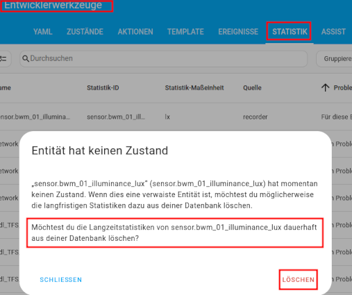

Ich kenne die HA Shelly Integration und was dabei/damit aktuell möglich ist nicht, aber im Normalfall kannst Du bei HA kein Reset durchführen, sodass bei einem Gerät, bzw. einer Entität, Daten aus der HA DB gelöscht werden. Dazu muss die entsprechende Entität erst einmal nicht mehr bei HA vorhanden sein. Das funktioniert nur wenn sie gelöscht wurde. Der weitere Ablauf ist dann:
  1. HA neu starten.
  2. Bei Entwicklerwerkzeuge sollte dann bei dem Punkt Statistik die Entität mit einer Problemmeldung auftauchen.
    HA_Statistik
  3. Dort auf löschen klicken und dadurch werden dann die Daten aus der HA DB gelöscht.
