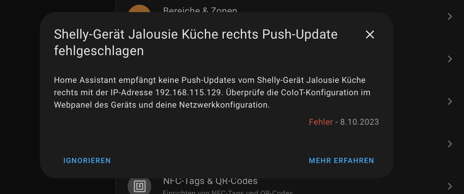

ich bekomme von zwei meiner über 30 Geräten immer die Meldung:
Die vorgeschlagenen Dinge unter ‘mehr Erfahren’ habe ich alle geprüft und umgesetzt bzw. eigentlich ist alles korrekt konfiguriert.
Die FW der Shellys ist aktuell (also so aktuell wie bei den anderen 30 Geräten) nur bei zwei Geräten kommt immer diese Meldung.
Die Funktion ist tadellos…
Hat jemand eine Idee?
