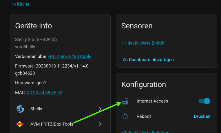

Wenn du z.B. eine Fritzbox hast und die Fritz Tools Integration hast bekommst du in HA ein Schalter womit du den Internet Zugriff entziehen kannst:
bekommst dann aber auch keine Update Meldung mehr, da HA vom Gerät abfragt ob es ein Update hat und nicht selber im Internet sucht.
Das wäre dann die finale Einstellung. Dann lade ich eben das Update manuell herunter und installiere das auch manuell. Nicht sehr komfortabel, aber was soll’s.

Ich kappe jetzt den Internetzugang. Die Dinger funktionieren gut und es gibt keinen Grund zum Update. Und ohne I-Net kann auch sicherheitstechnisch nichts schiefgehen.
Ist schon merkwürdig. Woher weiß ich, das im Hintergrund (ohne ein manuelles Eingreifen) nicht irgendwas da reingespielt wird. Zum Glück liefen die Updates alle sauber durch.
@totow : besten Dank für den Tipp
