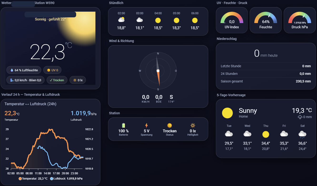

Beispiel: eine geteilte WS90-Wetterstation, komplett in HA gerendert — ein Gerät, das die rein lokale Integration gar nicht sieht (Name geschwärzt).
