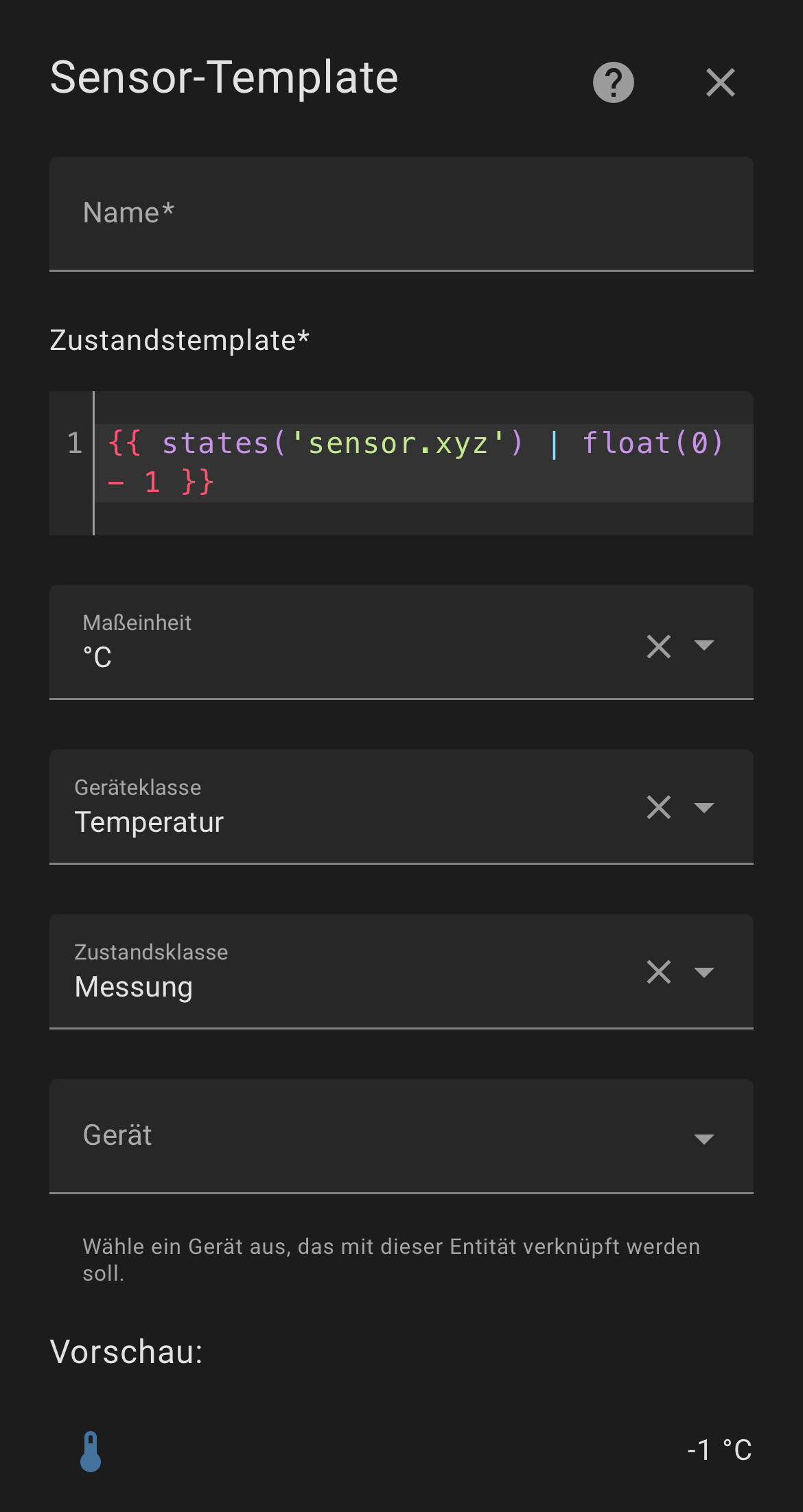

die Shelly BLU HT haben meiner Recherche nach keine Möglichkeit einen Offset für Temperatur und Luftfeuchtigkeit einzustellen. Das ist dumm. Denn einer liegt 2° über Normal! Der andere 1°…
Kann man das irgendwie im Home Assistant korrigieren? Ich will damit Heizungen steuern und würde dann doch gern die richtigen Werte nutzen.
Hat da einer eine Idee oder kennt die Möglichkeit das Problem wegzuskripten? :innocent:

Ein Template Sensor wäre Dein Freund.

Das habe ich hinbekommen!! Danke, funktioniert.
