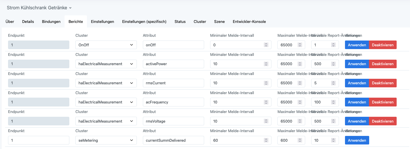

  1. Im Zigbee2MQTT-Frontend habe ich unter Berichte verschiedene Attribute (z. B. activePower, rmsCurrent, rmsVoltage, currentSummDelivered) konfiguriert.
  2. Für activePower, rmsCurrent, etc. funktioniert das Reporting soweit.

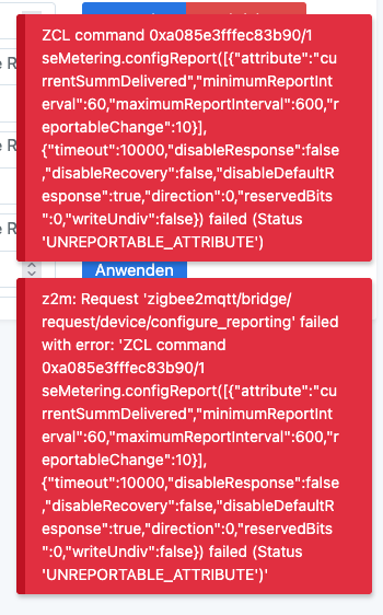

  3. Beim Versuch, für currentSummDelivered ein Reporting einzurichten, kommt jedoch folgender Fehler:
ZCL command 0xa085e3ff…/seMetering.configReport failed (Status ‘UNREPORTABLE_ATTRIBUTE’)
z2m: Request ‘zigbee2mqtt/bridge/request/device/configure_reporting’ failed with error: ‘… failed (Status ‘UNREPORTABLE_ATTRIBUTE’)’

Screenshot 1: Meine aktuellen Report-Einstellungen
Screenshot 2: Fehlermeldung

Bei mir funktioniert das Reporting, aber leider nur alle 2h etwa. Nachdem ich die Min. Wiederholungsänderung von 100.000 auf 1.000 (siehe Screenshot 1) reduziert habe, kommen die Werte deutlich häufiger etwa alle 15 Minuten (siehe Screenshot 2). Aktuell nutze ich Z2M 2.6.3-1
