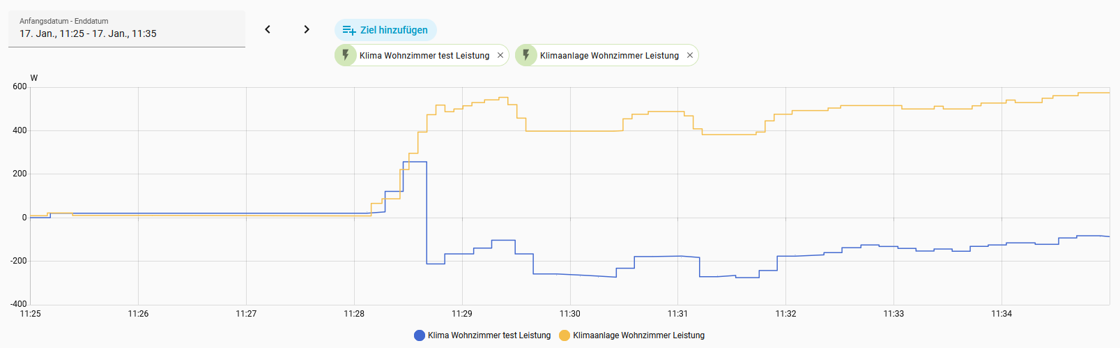

Meine neuen Shelly 1pm gen4 zeigen, wenn ich sie über zigbee2mqtt einbinde falsche Leistungswerte an. Ich habe zum verlgeich ein zigbee relais von Nous in reihe dahinter geschaltet. Man sieht, dass der Shelly nach der Einrichtung für einen kurzen Moment der Leistungskurve des Nous-Relais folgt und dann einbricht und unplausible Werte anzeigt. Wenn ich die vom Shelly gemessenen A und Volt multipliziere, dann komme ich ziemlich genau auf die gleiche Leistung die mir auch das Nous-Relais anzeigt.
Ich habe bereits an den Reporting-Einstellungen des Shelly rumgespielt, aber ohne Erfolg.
Das Problem tritt bei allen drei Shelly 1pm gen4 auf, die ich gerade neu ausprobiert habe.
Ist (oder ggf. auch war) ein bekanntes Problem. Siehe z.B. hier
Oder such mal per Google nach z.B.: Shelly 1pm gen4 zigbee falsche messwerte
Ob das Problem inzwischen (mit einem Firmware-Update) gefixt wurde weiß ich nicht.
Danke! Da hätte ich doch noch besser googlen sollen. Ein Geräteupdate über die Shelly App hat das Problem gelöst…
