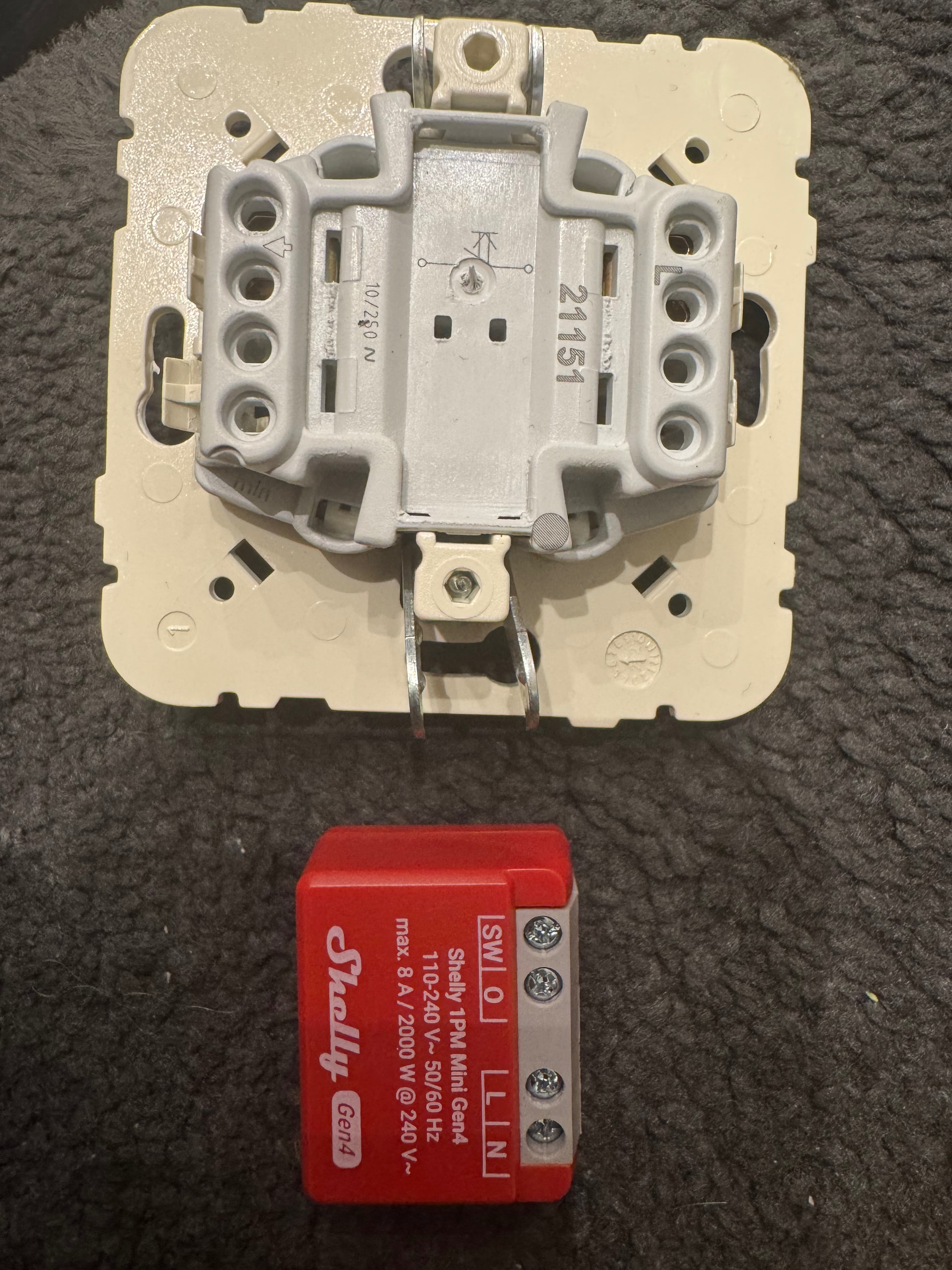

Ich möchte den Shelly 1 PM Mini Gen 4, hinter den Taster einbauen!

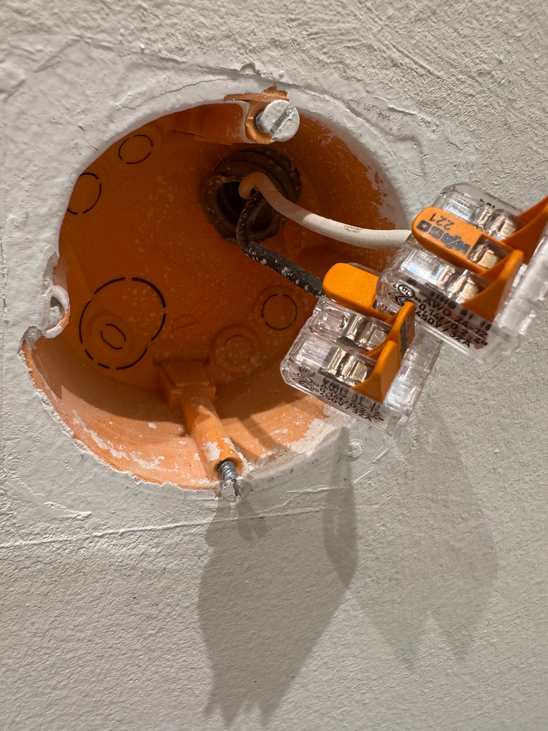

Ich habe im Vorzimmer 4 Taster die das gleiche Licht schalten, und im Schaltkasten einen Schrack Stromstoßschalter !
In der Dose wo der Taster ist sind nur zwei Kabel! Schwarz (Dauerstrom) weiß (kein Strom)!
Ich habe es bereits auf verschieden Arten verkabelt aber Shelly schaltet die ganze Zeit ein/aus ohne das man einen Taster betätigt!
Habe in der App natürlich auf Taster konfiguriert!
Ich hoffe das mir jemand weiterhelfen kann, wie ich das richtig anschließen muss!
Danke

Das wird so nix. Dir fehlt der Null.
ohh da ist ein Rohr, bitte fehlendes Nachziehen, Anschlussdiagramme findest hier Anschlussdiagramme - Shelly Forum
und dann einen Shelly 1 Gen 3 oder 4 verwenden, diesen dann in der App mit AutoOff einstellen ca 1Sec
