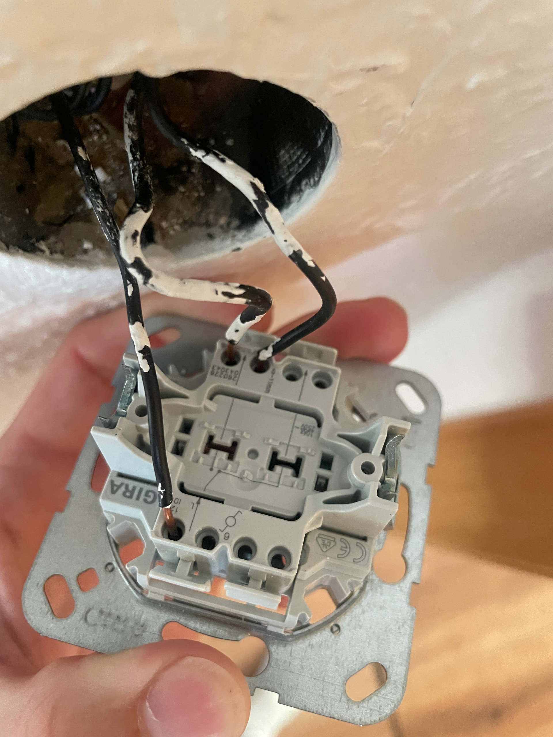

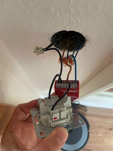

in unserem Flur wurde eine Lampe bisher über zwei Wechselschalter geschaltet. Dies möchte ich auf zwei Taster inkl. Shelly-Einbindung anpassen.
Der Shelly ist an der linken Dose bereits angeschlossen, die Steuerung der Lampe funktioniert auch bereits über den linken Schalter sowie über die App. Der rechte Schalter funktioniert jedoch noch nicht, keine Reaktion.
In den Eingangs- und Ausgangseinstellungen des Shelly ist „Schalter“ hinterlegt. Bei Umstellung auf Taster reagiert der linke Schalter nur noch auf zweimaliges Drücken, der rechte Schalter funktioniert nach wir vor gar nicht.
Anbei Bilder der Verdrahtung.
Jemand eine Idee, was ich ändern muss?
Danke euch.

Anhand der Bilder ist nicht erkennbar, wie der 2.Taster mit dem Shelly verbunden ist.
Damit er wie der 1.Taster funktioniert, muss Phase (L) a n den Eingang des Taster, der Ausgang muss mit SW vom Shelly verbunden werden.
