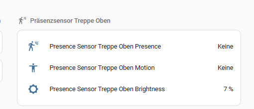

im HA zeigt der Sensor wilde Zustandwechsel
Bewegunge erkannt → nicht erkannt im Sekunden Takt
Präsenz wird erkannt obwohl keiner da ist!!!

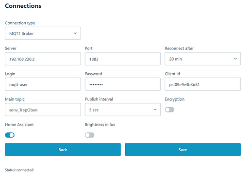

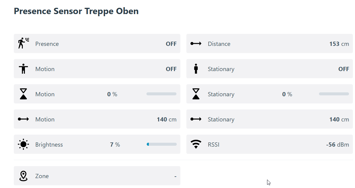

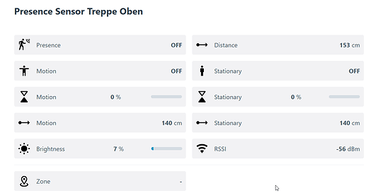

also Fakt ist, wenn ich auf die Weboberfläche vom Senvolon gehe und im MQTT schaue auf dem HA sehe ich das der Helligkeitssensor was misst.
Lauf ich durch den Bereich und schaue auf dem Handy auf die WebOberfläche erkennt er auch, dass ich da bin und auch meine Bewegung, dann läuft diese Automatisierung ab

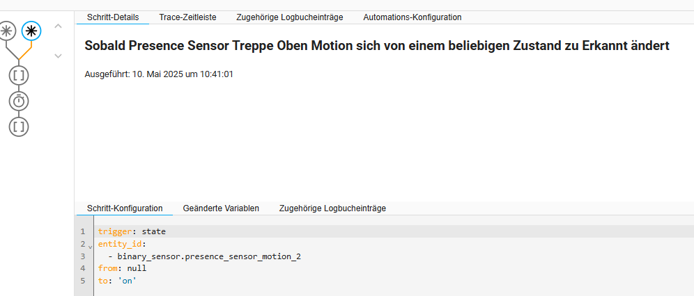

alias: TreppenLicht an Bei Bewegung Oben
  - trigger: state
    entity_id:
      - binary_sensor.presence_sensor_presence_2
    from: null
    to: "on"
    enabled: true
  - trigger: state
    entity_id:
      - binary_sensor.presence_sensor_motion_2
    from: null
    to: "on"
conditions: []
  - type: turn_on
    device_id: a4fa3ed1b76c38f2a5dd812879e22c4c
    entity_id: fea2b714970cb063946ffa60e9a02671
    domain: switch
  - delay:
      hours: 0
      minutes: 59
      seconds: 0
      milliseconds: 0
  - type: turn_off
    domain: switch
Ist die Automatisierung vorbei und man geht dann wieder durch den Bereich, geht das Licht nicht an und so wie ich das auf der Weboberfläche vom Senvolon sehe, erkennt er weder Bewgung noch Präzens.
Aber ich im MQTT Explorer sehe ich, dass er noch mit HA spricht und Helligkeit austauscht.
Starte ich den Neu über die Weboberfläche und er ist wieder online, erkennt er auch wieder Bewegung/Präsenz auf der Oberfäche.
Hier mal die Screenshots vom Senvolon
Und das Dashboard

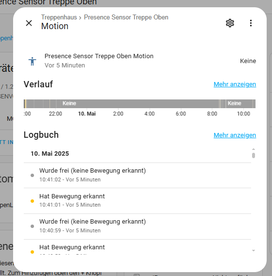

Und hier mal den Log Eintrag vom MQTT
10. Mai 2025
Presence Sensor Treppe Oben Presence wurde frei (keine Bewegung erkannt)
10:41:15 - Vor 6 Minuten
Presence Sensor Treppe Oben Stationary wurde frei (keine Bewegung erkannt)
Presence Sensor Treppe Oben Zone geändert zu -
Presence Sensor Treppe Oben Zone geändert zu Central
10:41:04 - Vor 7 Minuten
Presence Sensor Treppe Oben Motion wurde frei (keine Bewegung erkannt)
10:41:02 - Vor 7 Minuten
Presence Sensor Treppe Oben Motion hat Bewegung erkannt
10:41:01 - Vor 7 Minuten
10:40:59 - Vor 7 Minuten

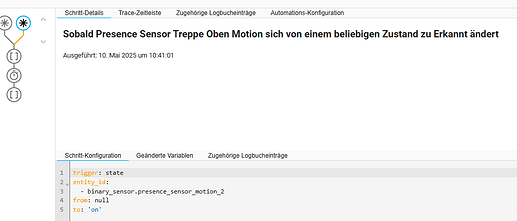

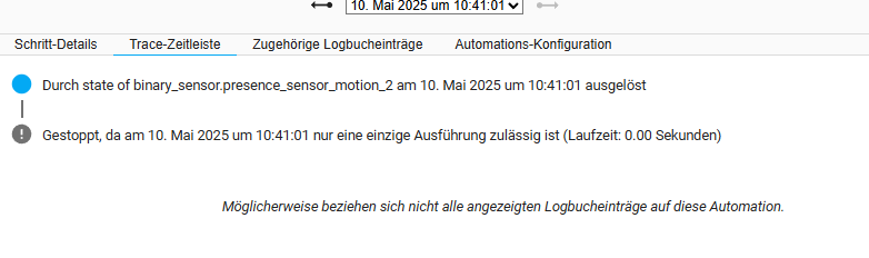

Logbuch der Automatisierung
his:
  entity_id: automation.treppenlicht_an_morgens
  state: 'on'
  attributes:
    last_triggered: '2025-05-10T08:40:54.494274+00:00'
    current: 1
    friendly_name: TreppenLicht an Bei Bewegung Oben
  last_changed: '2025-05-10T08:36:04.633435+00:00'
  last_reported: '2025-05-10T08:40:54.494307+00:00'
  last_updated: '2025-05-10T08:40:54.494307+00:00'
  context:
    parent_id: 01JTWNNFYXQJ08DQ0T1974K9N9
    user_id: null
trigger:
  idx: '1'
  alias: null
  platform: state
  entity_id: binary_sensor.presence_sensor_motion_2
  from_state:
    state: 'off'
    attributes:
      device_class: motion
      icon: mdi:human
      friendly_name: Presence Sensor Treppe Oben Motion
    last_changed: '2025-05-10T08:40:59.545267+00:00'
    last_reported: '2025-05-10T08:40:59.545267+00:00'
    last_updated: '2025-05-10T08:40:59.545267+00:00'
    context:
      parent_id: null
      user_id: null
  to_state:
    state: 'on'
    attributes:
      icon: mdi:human
    last_changed: '2025-05-10T08:41:01.831885+00:00'
    last_reported: '2025-05-10T08:41:01.831885+00:00'
    last_updated: '2025-05-10T08:41:01.831885+00:00'
    context:
      parent_id: null
      user_id: null
  for: null
  attribute: null
  description: state of binary_sensor.presence_sensor_motion_2
Die Frage ist, ist der Sensor kaputt oder habe ich etwas an der Automatisierung falsch gemacht?

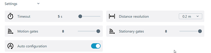

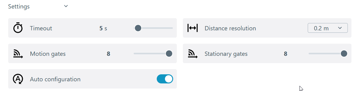

habe es gelöst!
Ich hatte scheinbar ein WebUI Bug von dem Senvolon, ich habe den Melder per Iphone in das WLAN geholt und über den PC mit HomeAssistant verbunden.
Als die Verbindung da war, habe ich den Raum verlassen und alles zu gemacht und den Autokonfig Mode aktiviert und 2 Minuten gewartet und per PC ausgemacht wieder, scheinbar ist der aber angeblieben und daher hat er mich nur einmal registriert und danach nicht wieder.
Habe dann den Melder resettet und alles über das Iphone gemacht und seit dem geht es!
