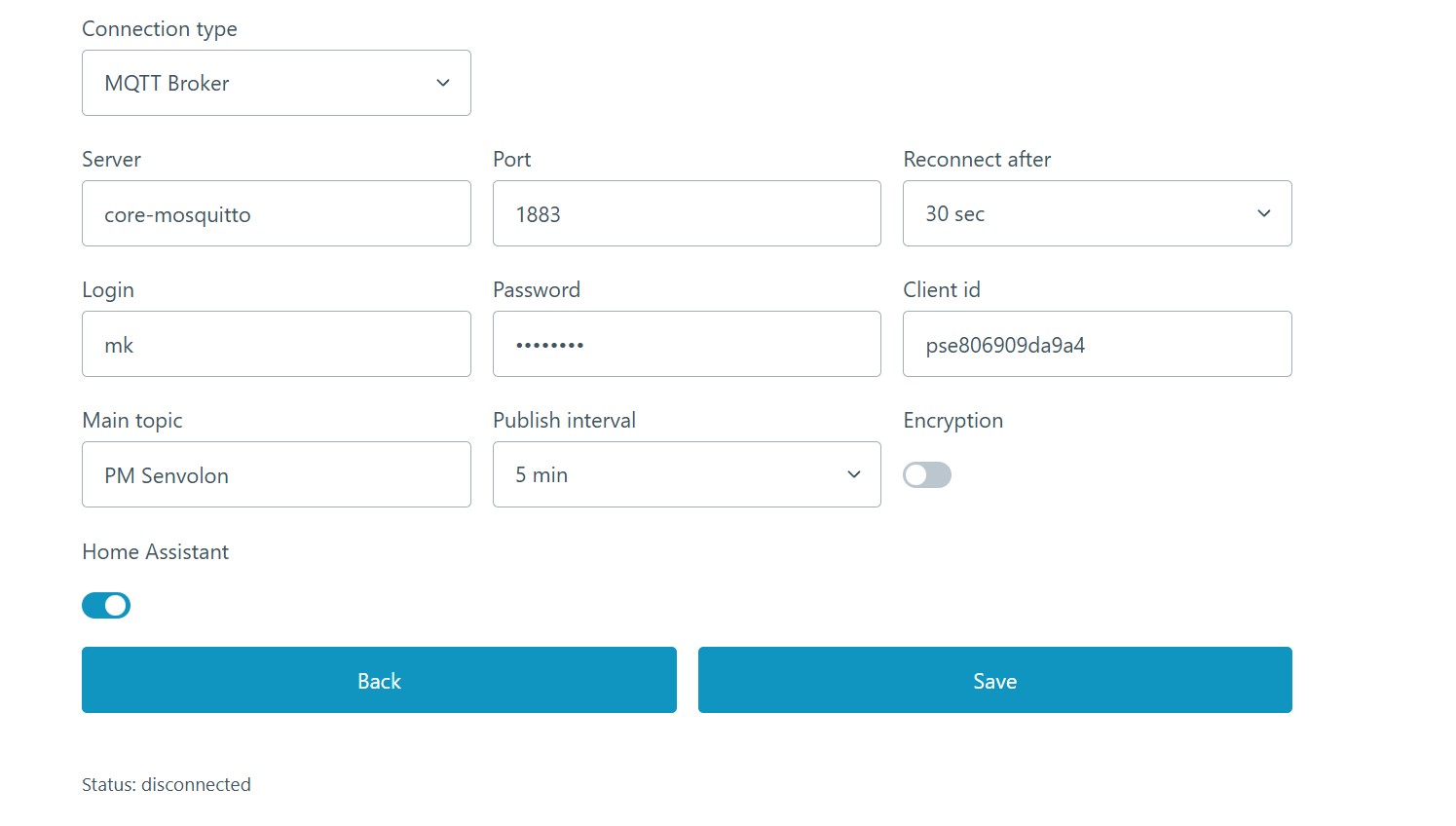

Moin Leute,
ich versuche nun schon seit 3 Wochen der PM ans laufen zu bekommen. Es scheitert bei mir immer beim Verbinden mit dem MQTT Broker.
Ich habe dafür einfach einen eigene User angelegt. Habe ich beim erstellen etwas zu beachten ?
Sollte er nicht auf connected umspringen oder habe ich irgendwas übersehen ?
Ich hänge mich, mit dem gleichen Problem, mal hinten dran. Wobei es, bei mir, egal ist, ob ich den extra user oder meine Daten einsetze. Irgendwie war er, bei meinen Versuchen mal kurz verbunden, so dass MQTT in registriert hat, aber ich kann es nicht wiederherstellen.
Was ich am laufenden Band bekomme, im Präsenzmelder Log ist
Mqtt not connected: connection keep timeout
Ok, Ok… Ich hab noch einmal den Melder resettet, neu eingerichtet, den User gewechselt und jetzt geht es.
