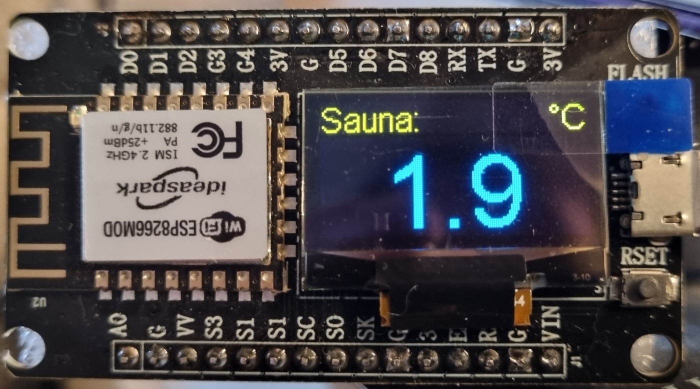

Ich lese von einem nodemcu die temperatur ein und möchte diese auf dem Display , das an einem zweiten nodemcu angeschlossen ist, anzeigen.
Leider ist die angezeigte Temperatur völlig falsch. Die Anzeige wechselt immer nur von “1.9” zu “2.0” und “0.0”.

Die Anzeige auf dem SSD1306 sieht wie folgt aus:
Sauna °C
1.9

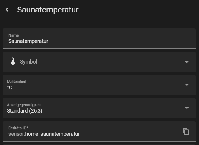

Ich verstehe wirklich nicht, wo diese “1.9” herkommt.
Der tatsächliche Temperaturwert ist nämlich:
26,3 °C

Beim Compilieren gibt es nämlich die folgende Warnung:
/config/esphome/esphome-web-3839a1.yaml: In lambda function:
/config/esphome/esphome-web-3839a1.yaml:76:59: warning: format '%f' expects argument of type 'double', but argument 7 has type 'std::string' {aka 'std::__cxx11::basic_string<char>'} [-Wformat=]
   76 |       it.printf(64, 16, id(my_font48), TextAlign::TOP_CENTER, "%.1f", id(temp).state);
SOLVED!
text_sensor:
  - platform: homeassistant
    entity_id: sensor.home_saunatemperatur
display:
  - platform: ssd1306_i2c
    model: "SSD1306 128x64"
#    invert: true
#    reset_pin: D0
    lambda: |-
      it.printf(0, 0, id(my_font16), TextAlign::TOP_LEFT, "Sauna:");
      it.printf(128, 0, id(my_font16), TextAlign::TOP_RIGHT, "°C");
      it.printf(64, 16, id(my_font48), TextAlign::TOP_CENTER, "%s", id(temp).state.c_str());
care for:
“text_sensor”
and
“%s” with “.c_str()”
