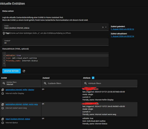

Ich habe nun einen Helferschalter der den Wert 0 und 1 nutzt gibts dafür was einfacheres ?
input_boolean.internet_status das ist die etnität vom "helfer"schalter

hab ich getestet … bekomme immer den fehler
[08:56:34][W][homeassistant.sensor:015]: 'input_boolean.internet_status': Can't convert 'on' to number!
[08:56:34][D][sensor:093]: 'Internet Status': Sending state nan  with 1 decimals of accuracy
ich denke das problem ist die ausgabe der etnität.
zeig nochmal deinen Code…irgendwie kann ich mir das nicht vorstellen…^^
beim input_boolean bin ich mir nicht sicher, ich würde beim binary_sensor.8_8_8_8 bleiben. Zeige auch da dann mal den Status im Entwicklerwerkzeug

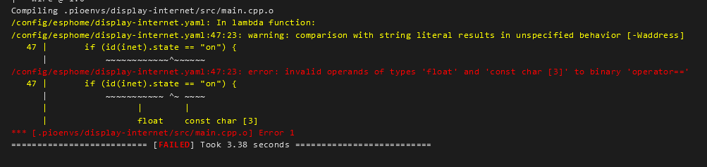

display:
  - platform: ssd1306_i2c
    model: "SH1106 128x64"
    lambda: |-
      if (id(inet).state == "on") {
        it.print(0, 0, id(roboto_20), "state: ON");
      } else {
        it.print(0, 0, id(roboto_20), "state: OFF");

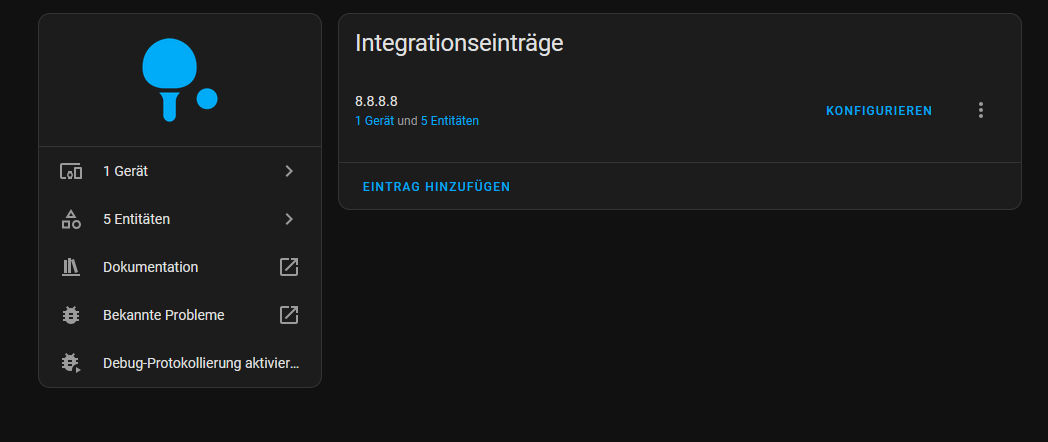

Vielen Dank ich teste es sofort wenn ich zu Hause bin, das ist einfach integration “ping” icmp. und eingestellt auf 8.8.8 8 mit 180sek abfrage.

mit dem neuen code geht der compiler gar nicht.:
langsam glaube ich … es ist nicht möglich oder ich übersehe etwas offensichtliches.

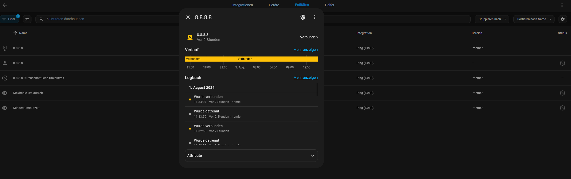

um dessen anzeige geht es am display
der hat solche entitäten:
kannst du da mal auf das Zahnrad gehen und schauen wie die Entität tatsächlich heißt? Weil verbunden für einen Boolean ist schon komisch
den boolean habe ich angelegt mittels helfer “schalter” den kann ich entfernen.
ist die genaue bezeichnung

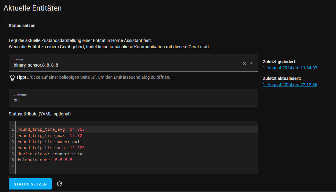

und wie ist der genaue Wert in den Entwicklungstools von binary_sensor.8_8_8_8 ?
ich kann leider nix anderes liefern als:
