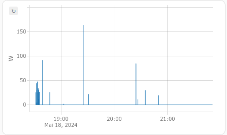

Der arbeitet auch und ich mir folgendes Diagramm anzeigen:
