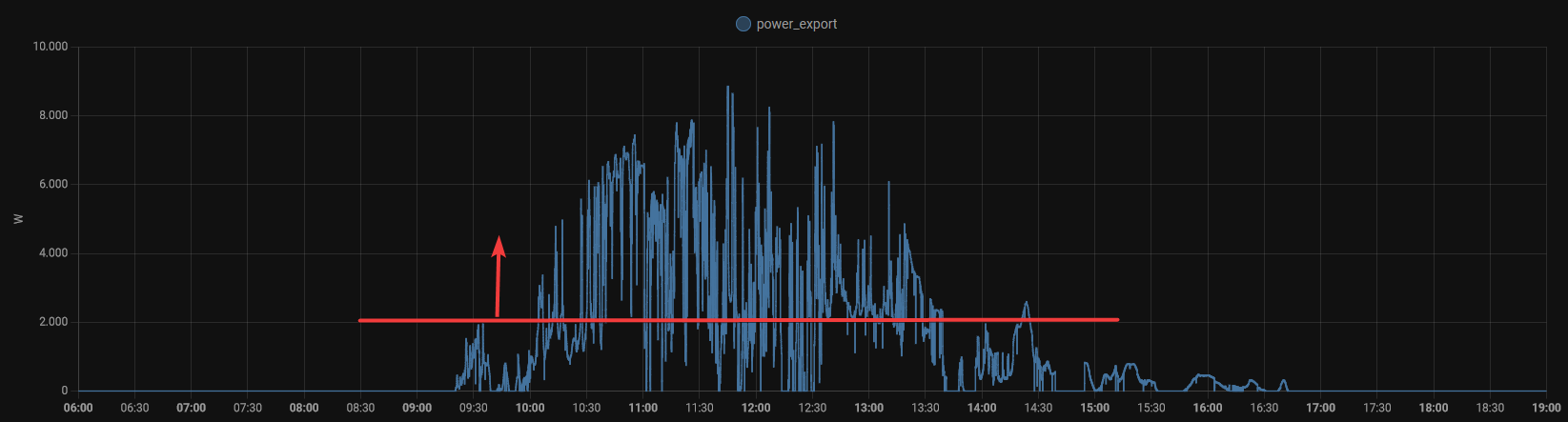

ich habe einen Sensor der die Energie erfasst, die ich ins Netz einspeise.
Ich möchte mir berechnen und tracken lassen, wann die ich mehr als 2000 W eingespeist habe und wie lange das am Tag war, als wie viele Minuten. Hat da einer einen Lösungsansatz?
Danke und Gruß
Also der erste Sensor soll alles anzeigen oberhalb 2000 W

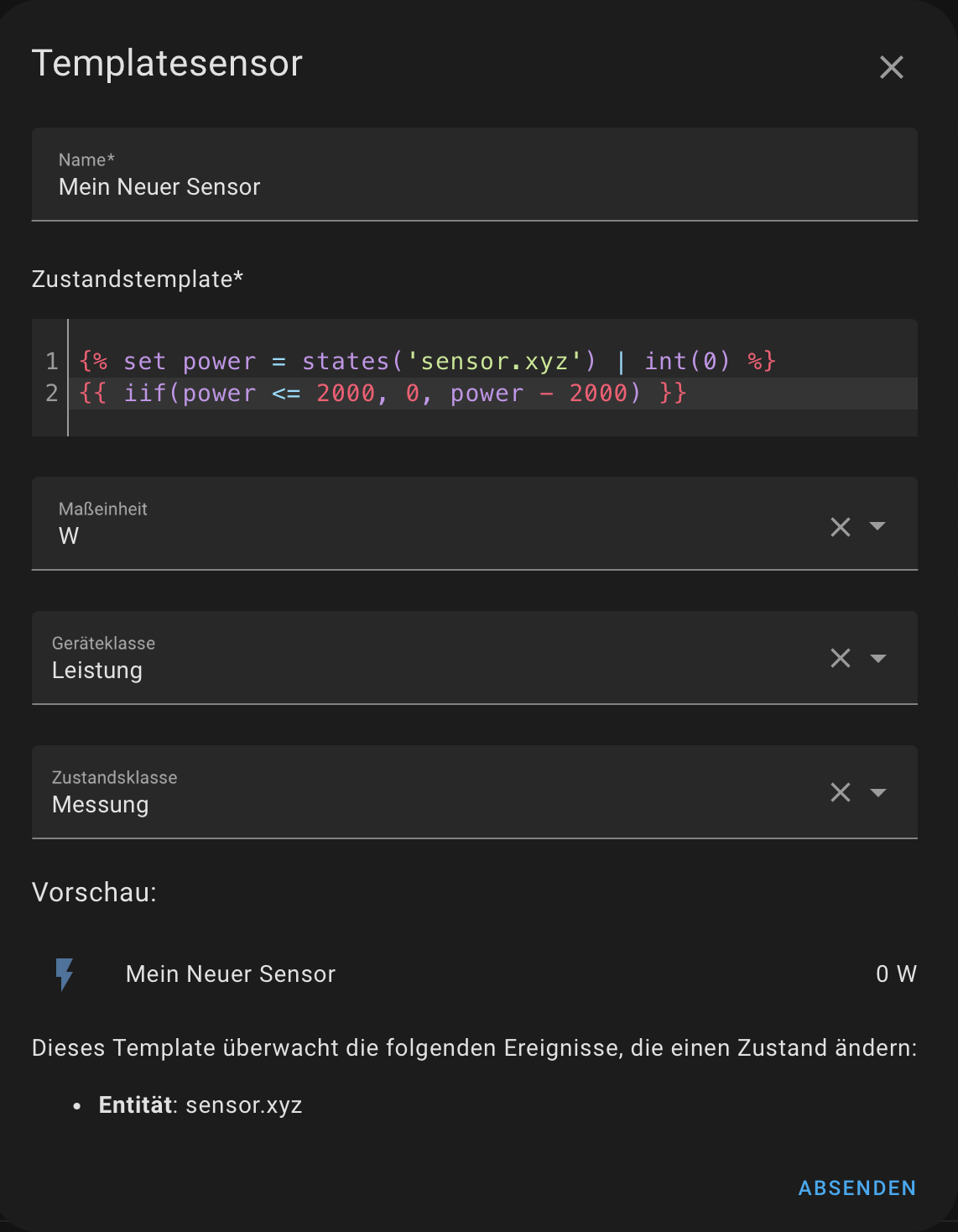

Das wäre ein Template Sensor.
Einstellungen → Geräte & Dienste → Helfer → +HELFER ERSTELLEN → Template → Template für einen Sensor erstellen.
{% set power = states('sensor.xyz') | int(0) %}
{{ iif(power <= 2000, 0, power - 2000) }}
Sensor sensor.xyz, musst Du gegen Deinen Power Sensor ersetzen
