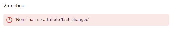

Hallo Orsokon,
ich bekomme in dem Template Helfer (dein 2.tes Script) immer den Fehler aus dem angehangenen Bild.
Fehler_Template
Kannst du nochmal helfen?
Ist die Entität binary_sensor.pumpen_status bei Dir vorhanden, bzw. lautet diese auch exakt so?
Diese musst Du natürlich gegen Deine eigne Binary Sensor Entität ersetzen. An 2 stellen
Osorkon
