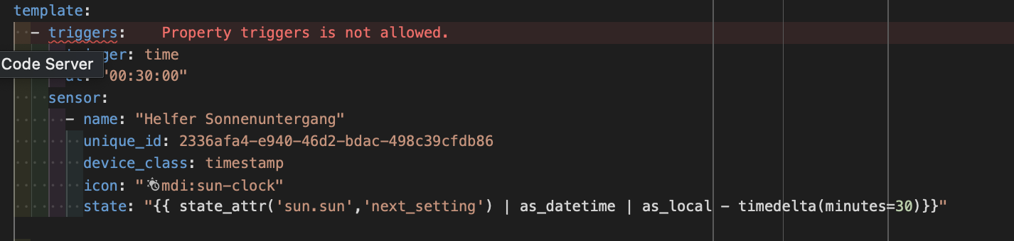

Er reklamiert hier den triggers Einstieg.

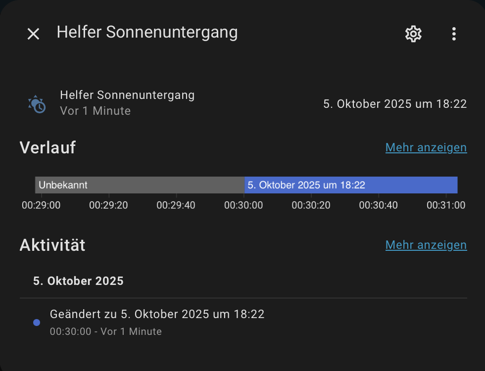

So sehe der Template Sensor aus:
template:
  - triggers:
      trigger: time
      at: "00:30:00"
    sensor:
      - name: "Helfer Sonnenuntergang"
        unique_id: 2336afa4-e940-46d2-bdac-498c39cfdb86
        device_class: timestamp
        icon: "mdi:sun-clock"
        state: "{{ state_attr('sun.sun','next_setting') | as_datetime | as_local - timedelta(minutes=30)}}"
Edit:
Wobei triggers von SCS als Fehler interpretiert wird.
Funktioniert aber beides sowohl triggers: als auch trigger.

Folgender Code direkt in der template.yaml funktioniert eben mit der unten gezeigten Fehlermeldung
- triggers:
    - trigger: time
      at: "13:00:00"
  sensor:
      unique_id: 2991c090-ebd2-4e24-a944-15f59f115c48
Kleiner Hinweis, das einleiten des Templates mit triggers hat nicht ganz so funktioniert. Hab es dann doch zu “trigger” geändert und siehe da, alles funktioniert wie es soll.
