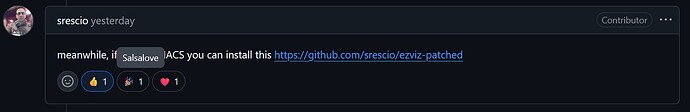

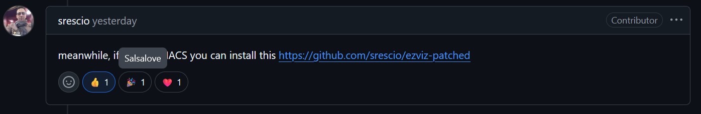

Die Entwickler hatten auch im Core Update 2025.9.4 noch nicht die EZVIZ Integration korrigiert. Allerdings gibt es ein Patch von srecio, das bei mir einwandfrei funktioniert:
