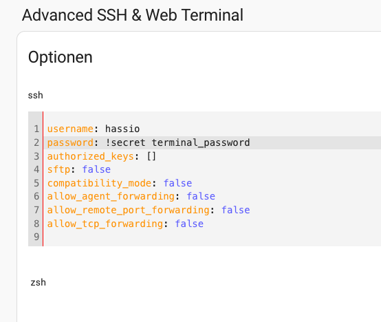

Nein ich meinte, in der Konfigurationsdatei z.B. gerade beim Terminal.
Bildschirmfoto 2023-10-27 um 07.12.14
Oder gibt es hierfür auch eine eigene extra *.yaml Datei?
Du machst einen neuen Eintrag in der secrets.yaml
terminal_password: meinSuperGeheimesPasswort
Bin mir nicht sicher ob es da funktioniert.
Sobald man .yaml Datein in der configuration.yaml einbindet die in unter Ordnern liegen funktioniert es da mit !secret password leider auch nicht.
Wenn ich password: !secret terminal_password eingebe, bekomme ich beim speichern die Fehlermeldung:
Fehler beim Speichern der Add-on Konfiguration, Missing option ‘ssh’ in root in Advanced SSH & Web Terminal (a0d7b954_ssh). Got {‘zsh’: True, ‘share_sessions’: False, ‘packages’: , ‘init_commands’:
