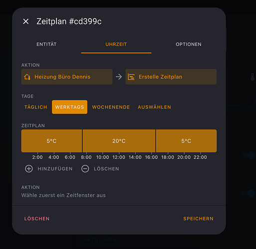

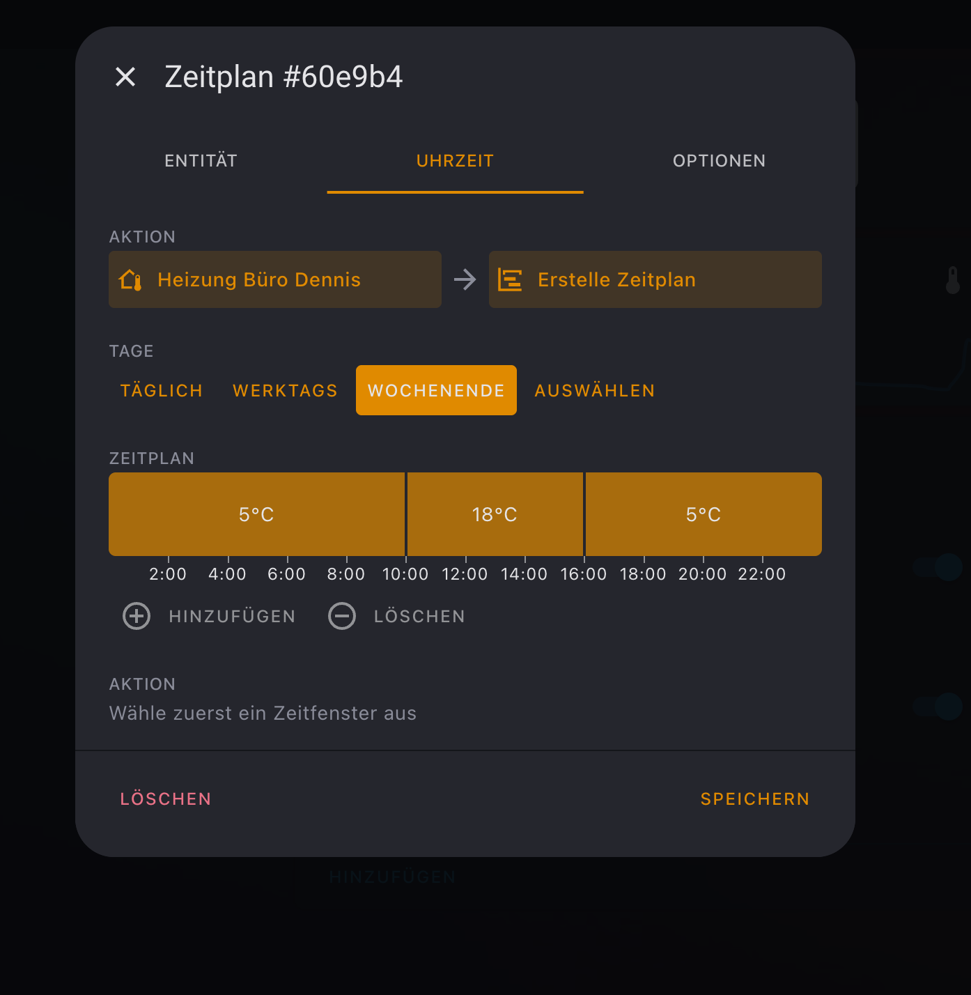

ich habe Homematic IP Heizungsthermostate und habe mir über die Scheduler Integration und Card Zeitpläne für Werktag und Wochenende definiert.
Leider kommt es immer wieder vor das er auf dem letzten Wert hängen bleibt also die neue Temperatur nicht schaltet. Außerdem greift nie der Wochenendmodus

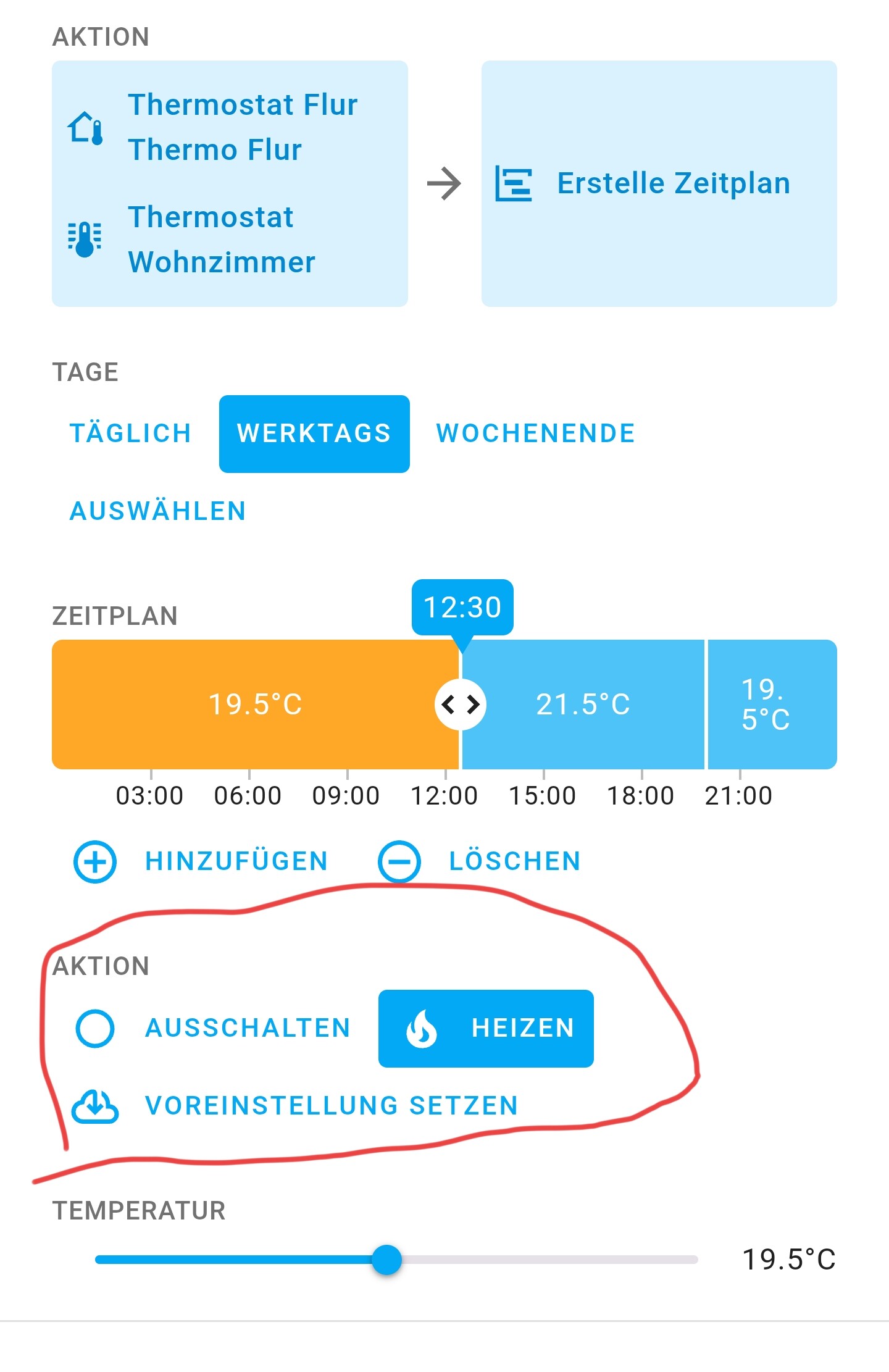

Hast du die richtige Aktion ausgewählt? Sichtbar, wenn du im Zeitfenster clickst.
Ja, das habe ich genau so gemacht

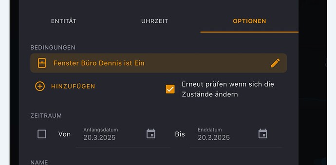

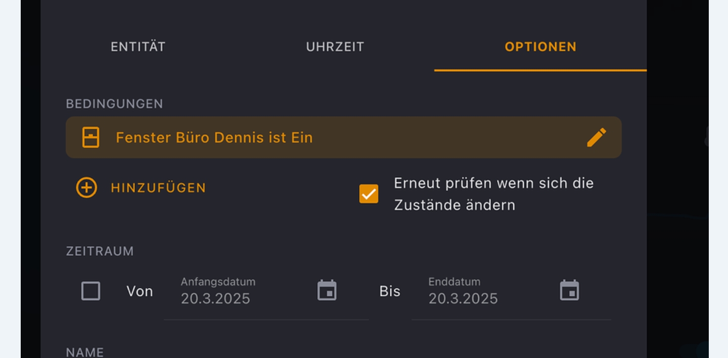

Ich würde Mal ohne Bedingung testen, ob es dann funktioniert
Fenster Eintrag raus.
Wenn es dann wie gewünscht funktioniert, dann weißt du wo das Problem ist.
das probiere ich mal aus
es hat tatsächlich an der Bedingung gelegen.
Danke :heartpulse:
