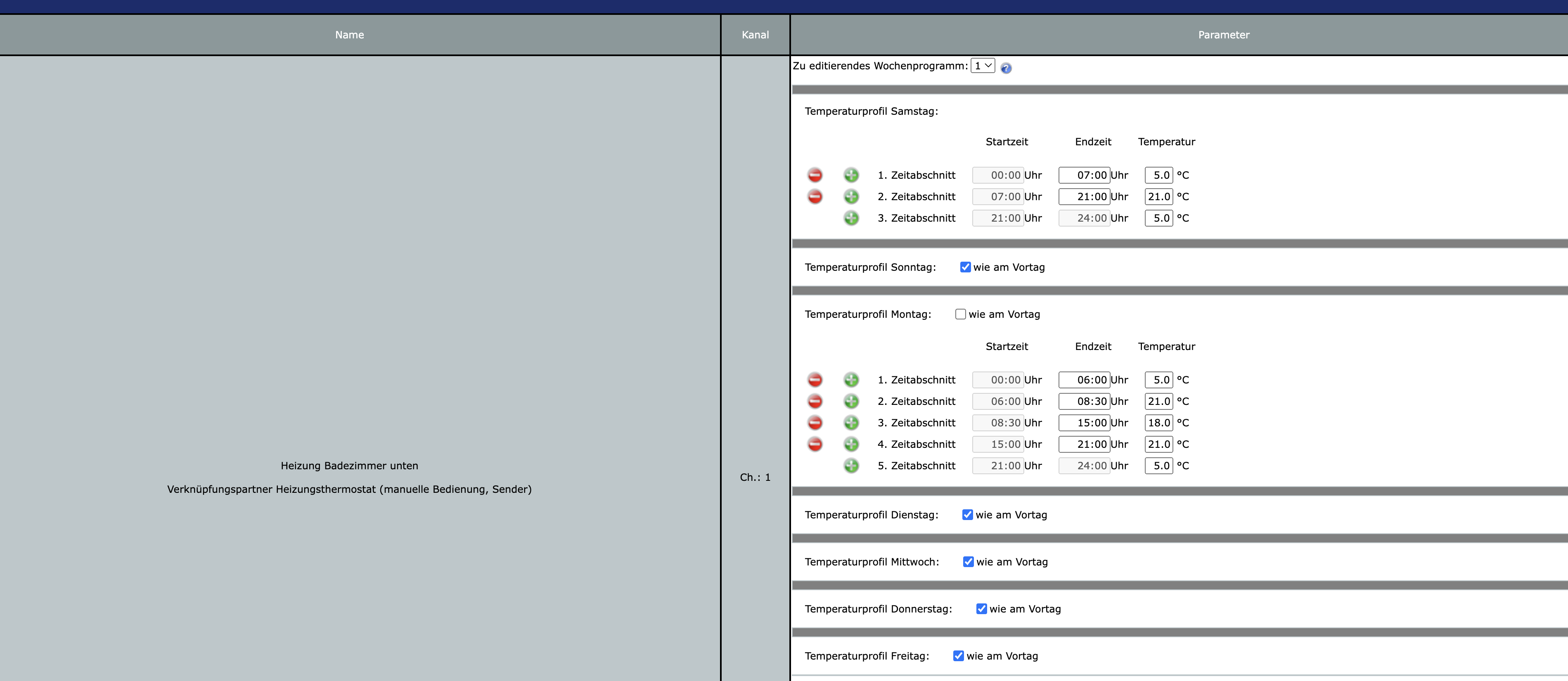

So ist es in Rasperrymatic hinterlegt (Beispiel Bad unten):
Solange die IP-Thermostate im AUTO - Modus laufen sollten zu den hinterlegten Zeitpunkten die zugehörigen Sollwerte eingestellt werden.

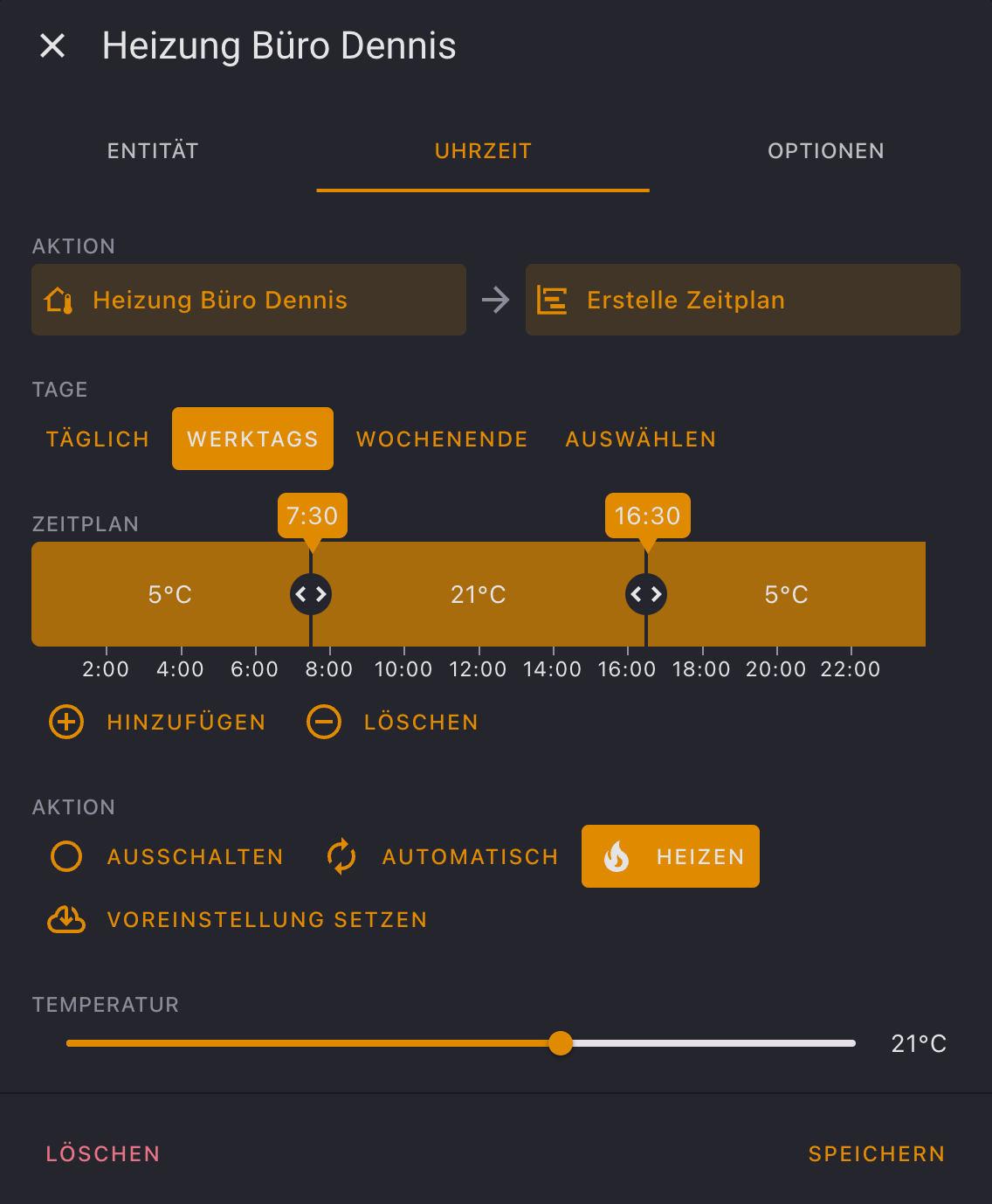

HACS-Scheduler Interagtion nutzen und damit die Raumtemperaturen zu festen Zeit wieder auf vorgegebene Werte setzen - mache ich bei mir so mit HmIP-Thermostaten
Das sieht richtig cool aus.
Hast du irgendwas in Rasperrymatic eingestellt bzw deaktiviert? Also sind hier noch deine Zeitintervalle definiert oder regelst du das alles über die Integration?
In Rasperrymatic ist nur eine Heizungsgruppe pro Raum erstellt, mehr nicht mehr.

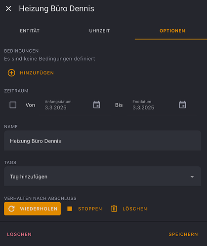

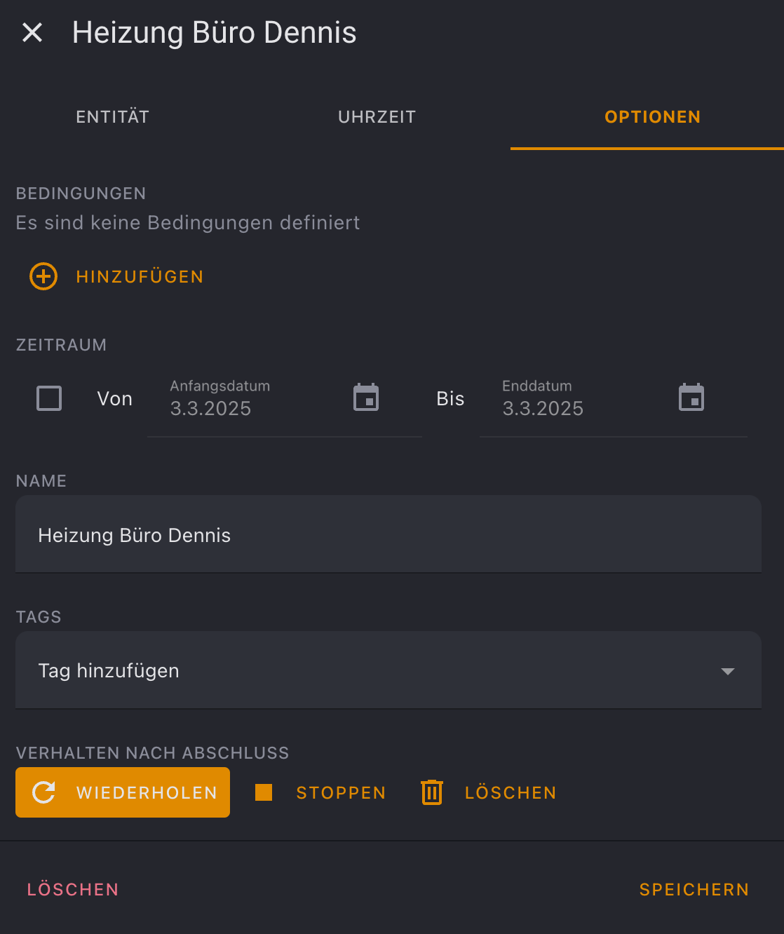

Die Zeitsteuerung übernimmt die Integration inkl. der Anwesenheitssteuerung über “Optionen”

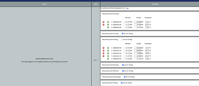

Aber beachte: Das Wochenprogramm (der Heizgruppen) in der Raspberrymatic oder CCU lässt sich nicht vollständig deaktivieren.
Löscht man alle Einträge, bleibt einer übrig und um 0:00 Uhr wird der Temperatursollwert entsprechend eingestellt (wenn der Automatic-Modus aktiv ist).
Richtig, man muss die Heizungsgruppe auch auf manuellen Betrieb stellen, wenn HA das steuern soll.

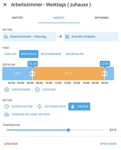

Einen Zeitplan habe ich wie folgt eingestellt:
