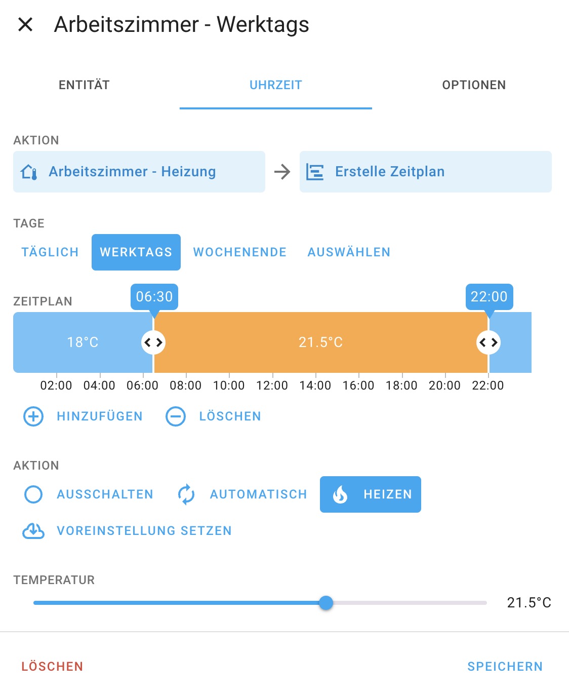

Ich nutze Raspberrymatic nicht mehr für die Steuerung und habe die nun seit vorgestern in HA abgebildet mit
  • HA Integration " scheduler-component" & " scheduler-card"
  • normale HA-Thermostat Karte
Die Stellantriebe und Co sind pro Raum im Raspberrymatic zu einer Heizungs-Gruppe zusammengelegt und diese nutze in HA zu Steuerung.
Die Scheduler-card ( nichts anderes als eine Zeitschaltuhr Funktion ) kann auch Heizungen steuern und das mache ich damit auch zu festen Zeiten auf eine vorgegeben Temperatur
Will ich zwischendurch die Temperatur manuel ändern, geht das am Wandthermostatet oder im HA über die Thermostat-Karte. Zum nächsten Zeitschaltpunkt des Scheduler wird von im wieder die Temperatur gesetzt.
Was ich noch machen will, ist eine Abhängigkeit vom Kalender ( Uhr, HomeOffice usw. ), aber da weiss ich noch nicht wie, ist aber derzeit nicht so wichtig. Das könnte ggf. übe reine Bedingung im Schedluer-Card gehen.

das ist doch Sinn und Zweck des Schedulers. Im Scheduler kannst du einstellen dass z. B. am Freitag die Heizung auf Grad X gestellt werden soll. Was fehlt dir beim Umsetzen?
Genau, das mache ich nämlich jetzt auch so, hab unterschiedliche Scheduler für Wochentags und Wochenende, weil man ja frei die Tage aktivieren kann.
Dann legt man einen einen an als “Bürotag” und deaktiviert den einfach, wenn nicht benötigt.
Wenn ich die im Büro installierten Homematic Heizungsventile auf zwei Scheduler-Cards z.B. eine für Wochentage Standard (mit Anwesenheit) und eine weitere für Wochentage Vor-Ort (Abwesenheit), wie aktiviere ich die eine und deaktiviere die andere Card bei Bedarf?

Vielleicht geht das sogar noch automatisch, weil der Scheduler kann mit Bedingungen arbeiten, aber soweit war ich bisher noch nicht.
Die Scheduler kannst du wie jeden anderen Schalter ein- oder ausschalten. Geht per Automation

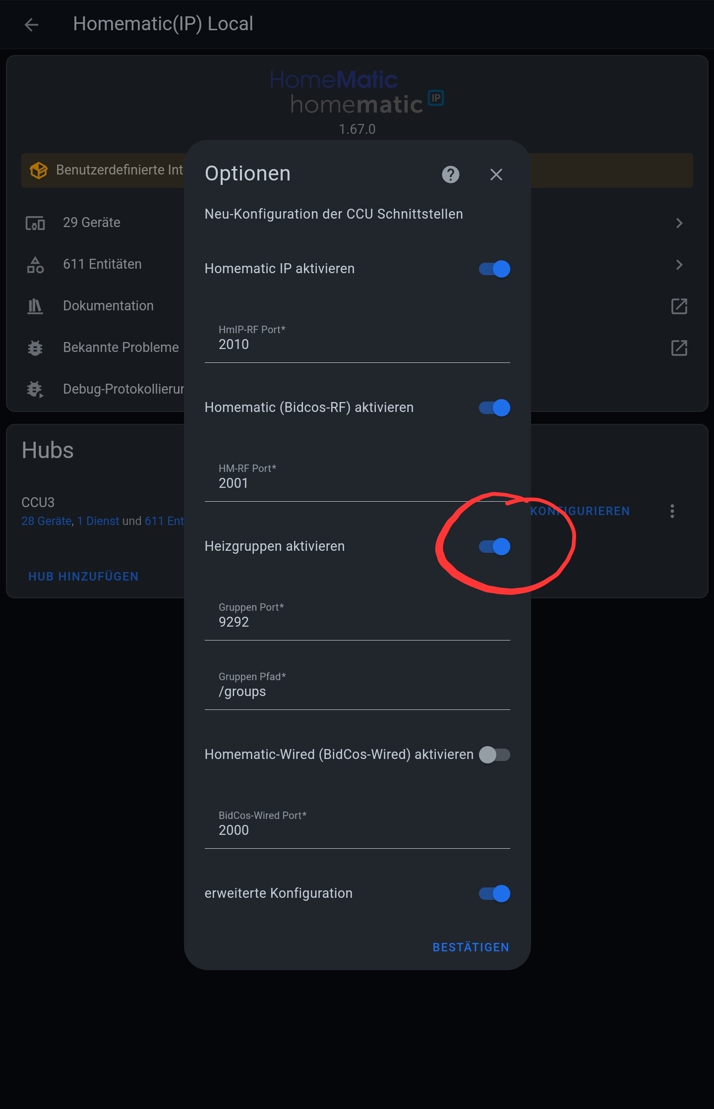

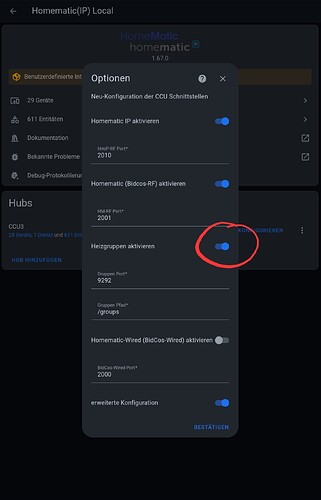

Habe nun auf dem RaspberryMatic eine Gruppe erstellt. Wie bekomme ich die nun in HA angezeigt. Die einzelnen Regler und Thermostate sehe ich, die Gruppe aber nicht.
Die Integration Homematic IP local mal neu starten, oder HA.
Und in der Konfiguration der Integration musst du die Heizgruppen aktivieren.

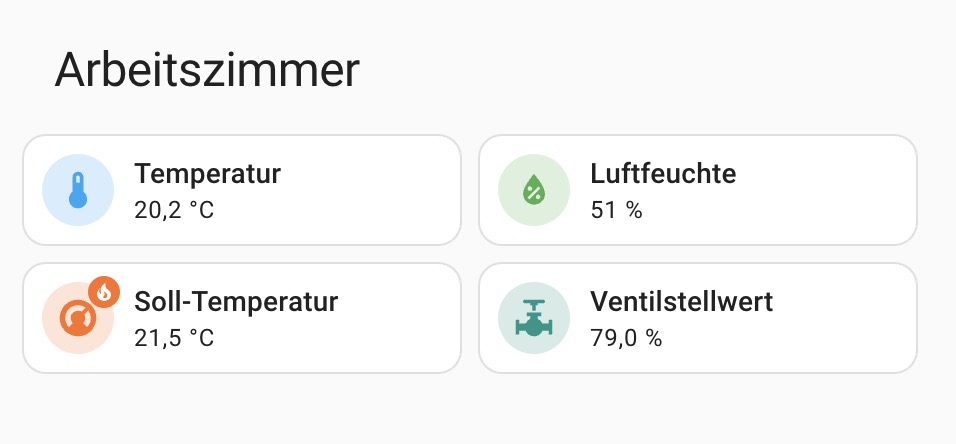

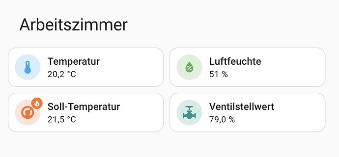

Die Gruppe wird nun angezeigt, liefert aber einen Wert für die Luftfeuchtigkeit, obwohl die beiden Homematic-Heizregler diese gar nicht messen können.
Vielen wichtiger für mich ist aber die Frage, wieso ein Heizregler, den ich auf zwei unterschiedlichen scheduler-cards angebe (für zuhause und Büro) auf beiden cards aktiviert, deaktiviert wird, sobald ich den Schieberegler dafür auf einer card bewege.
Ich nehme mal an, dass der Fehler bei mir liegt und ich einfach ein und dieselbe card zweifach angezeigt bekomme.
Was muss ich beachten, damit die Regler tatsächlich auf einer neuen card landen wenn ich diese hinzufüge?
