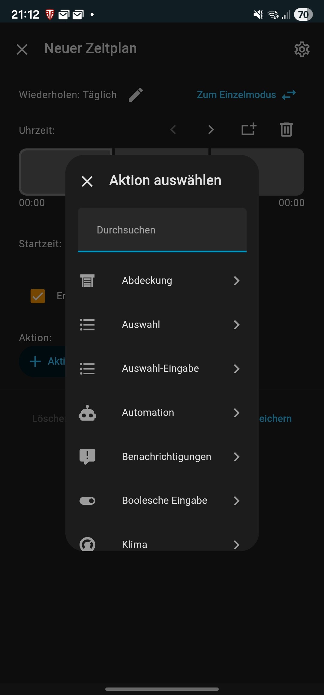

kann es sein, dass das Core-Update auf 2026.01 die Scheduler Card und/oder Scheduler Component kaputt gemacht hat?

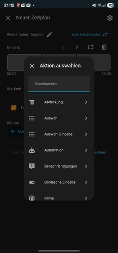

Ich kann plötzlich bei neu angelegten Cards bei Aktion “Klima” “Solltemperatur setzen” kein Gerät mehr auswählen. Die Auswahl bleibt einfach leer.
Edit:
Jetzt kapiere ich, warum ich da kein Gerät auswählen kann. “Heizen” wäre der richtige Typ. Der taucht in der Auswahl aber gar nicht mehr auf! Wie kann denn sowas sein? In den alten Heizplänen ist er noch drin.

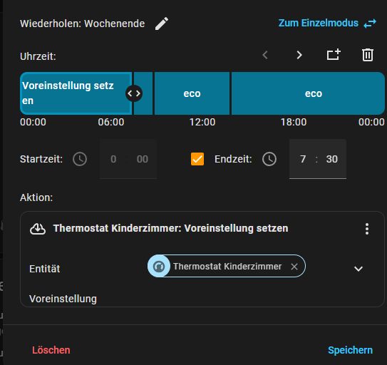

Ich habe seit dem Update nun auch Probleme mit der Scheduler Card. Anpassungen sind aktuell nicht mehr möglich. Voreinstellungen und Entitäten sind nicht mehr auswählbar.
