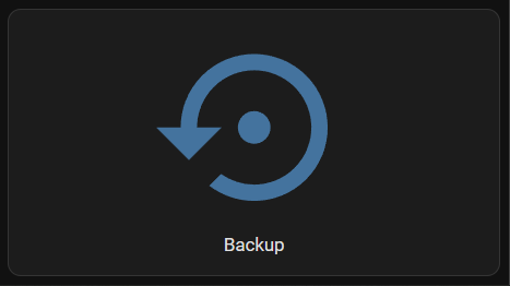

show_name: true
show_icon: true
type: button
tap_action:
  action: call-service
  service: hassio.backup_full
  target: {}
    compressed: true
    homeassistant_exclude_database: false
icon: mdi:backup-restore
ist jetzt der Standard Backup dienst, habe kein Samba Backup aber Standard Backup Ordner ist auf meinem NAS.
