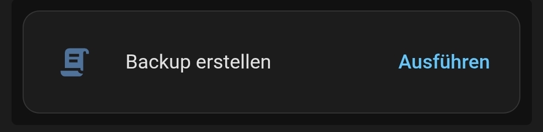

Leg dir ein Script an, anstatt einer Automation. Ein Script braucht keinen Auslöser, ist aber sonst gleich.
Das Script holst du dir direkt ins Dashboard
type: entities
entities:
  - entity: script.backup_erstellen
Wo wird dieser Code eingegeben und welche Auswirkungen hat er. wie kann der Bereich hinzu gefügt werden.
Vielleicht eine dumme Frage, ich bin ganz neu in HA
Der Code ist für eine Entitäten-Karte auf dem Dashboard. Dieser ruft dein Script auf. Den Script-Namen musst du natürlich auf deinen anpassen.
