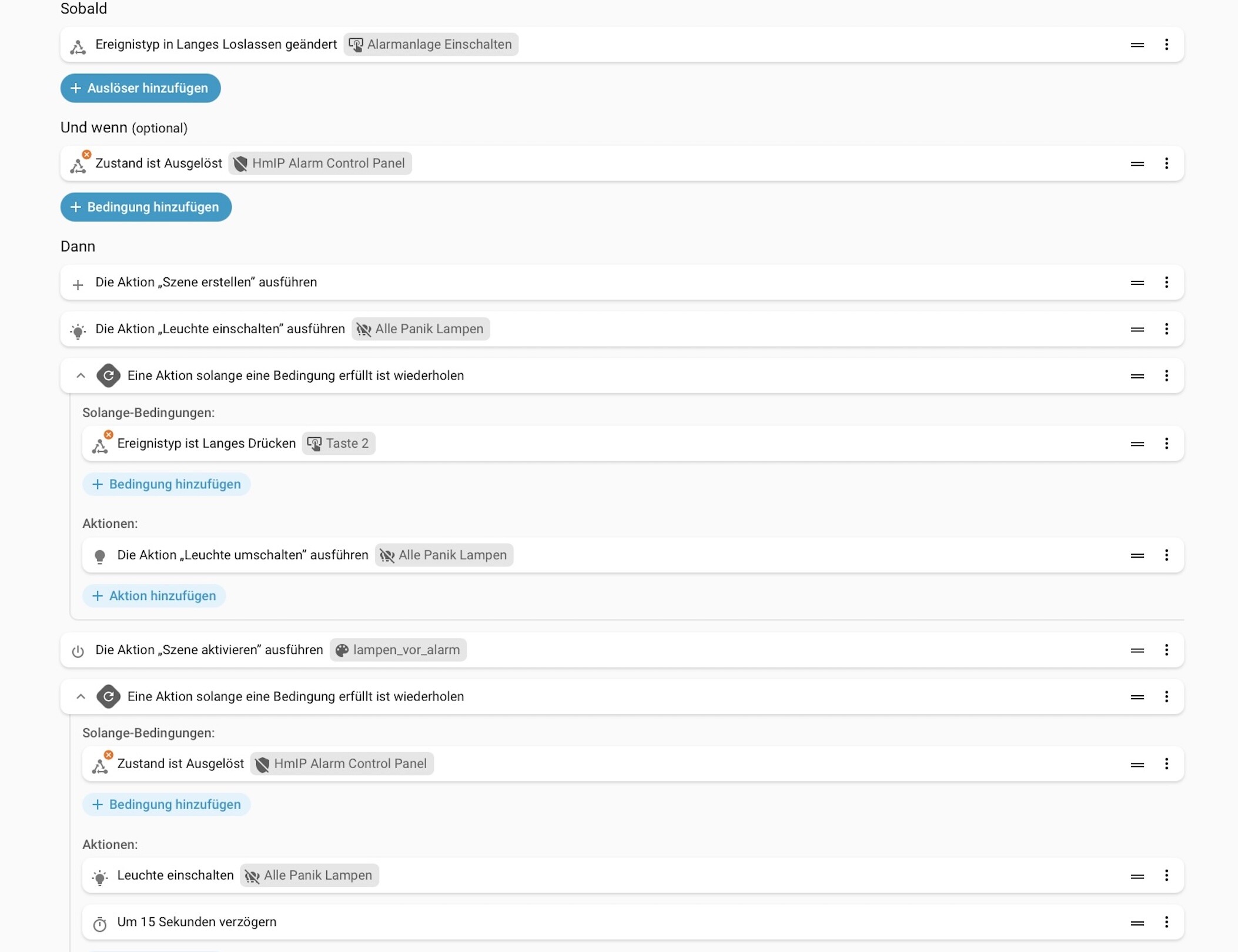

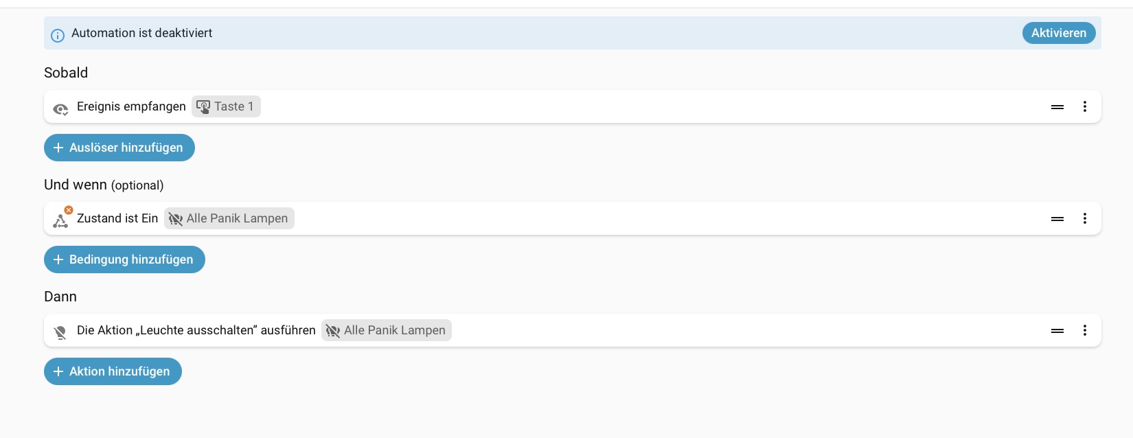

Ich habe in HA eine Automation erstellt das beim drücken des Wandschalters flach den Panik Alarm auslöst
Dazu auch die Automation ausschalten
Dazu habe ich den Wandtaster flach in Homematic IP Automatisiert fürs Aktivieren:
Auslöser:
Tastendruck lang Wandtaster Taste 1
Zusatzbedingung:
Alarmzustand (Systemfunktion) Inaktiv
Aktion:
Alarmzustand (Systemfunktion) Aktiv
Und die Automation fürs ausschalten
Auslöser:
Tastendruck lang Wandtaster Taste 2
Zusatzbedingung:
Aktion:
Das klappt auch ganz gut. Nun möchte ich auf dem Dashboard in HA einen Schalter bauen, der genau diesen beschriebenen Panik Alarm auslöst und auch wieder deaktiviert, Hier Scheiter ich komplett. Kann mir vielleicht jemand helfen, was ich genau machen muss?
