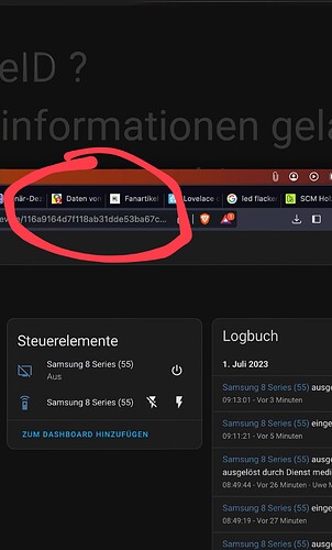

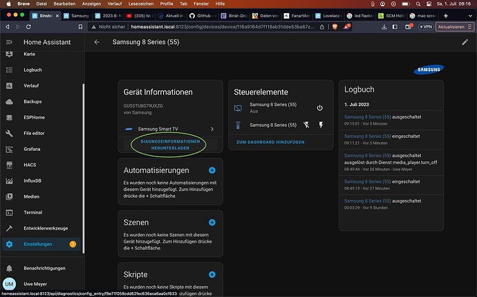

Wo finde ich die DeviceID ?
Ich habe die Diagnoseinformationen geladen…dort stehen aber ein Menge IDs drinnen…Aber explizit device_id habe ich dort nicht gefunden.
Ich glaube das das die device id ist.
Bin mir aber nicht ganz sicher.
Das war eine gute Idee! Bin mir immer noch nicht sicher ob dies die richtige DeviceID ist.

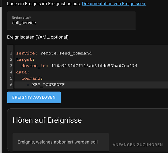

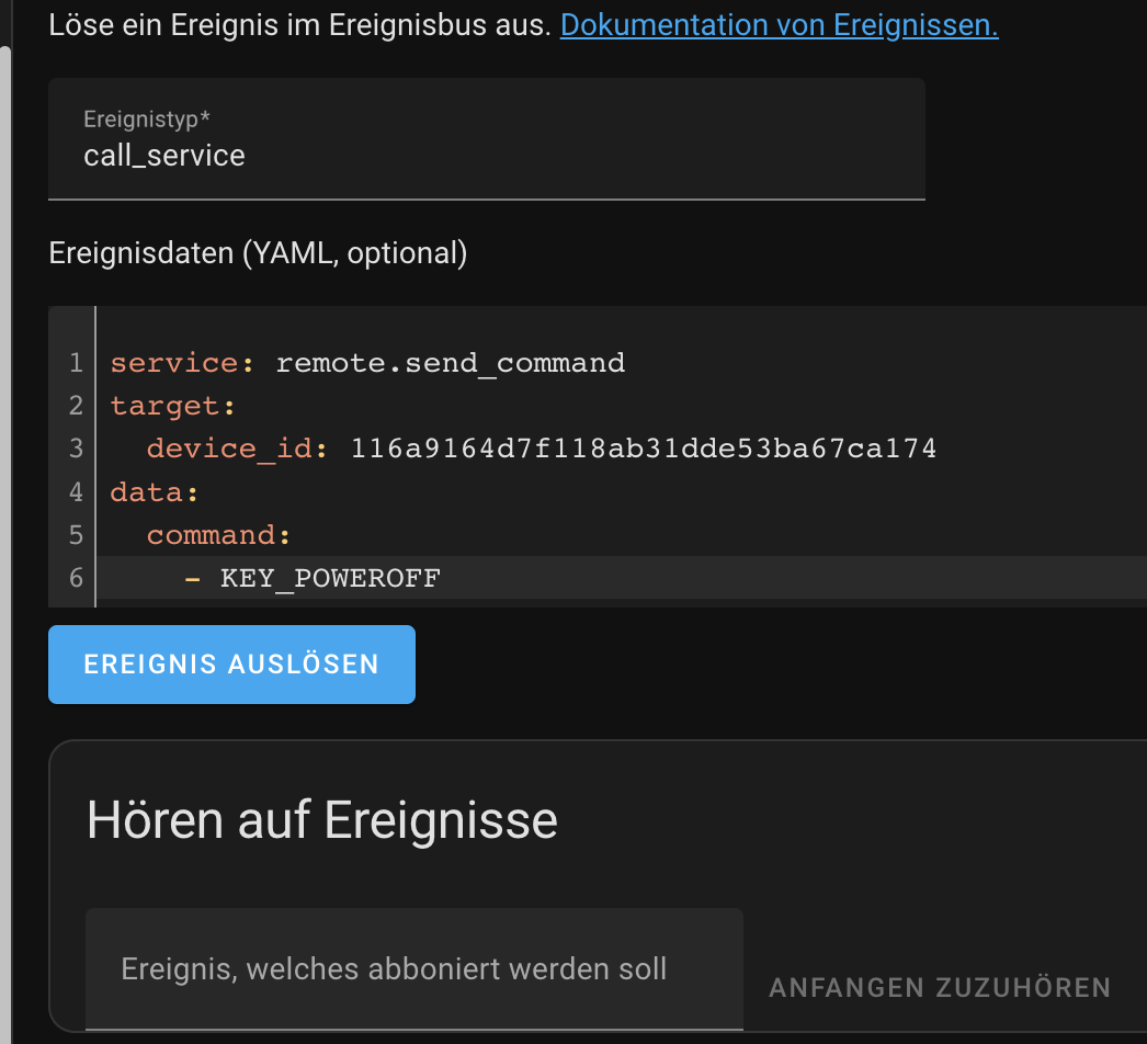

Habe es mal so versucht…das könnte man doch so testen…oder?
Der Fernseher hat nicht reagiert!
