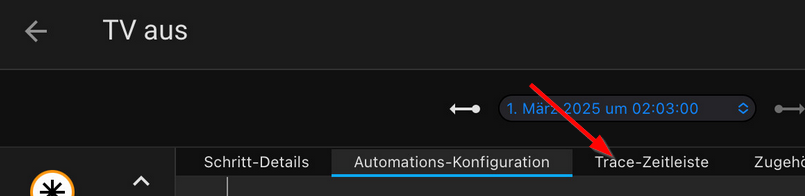

Wie sieht die Trace Zeitleiste von der Automatisierung aus? (Oben rechts auf Traces)

Im Grunde sieht sie so aus, HA macht die Prüfungen schon richtig, hier ist die Zeit auf 2:18 eingestellt, nachdem sie um 2:03 wieder angegangen ist. Habe ich es heute Nacht nochmal probiert. Bin ja wach geworden. Hier um 2:18 ist nichts passiert, der TV blieb aus. Vorher jedoch als die Auslösezeit um 2:03 stand und der Fernseher von mir schon zwei Stunden früher per Hand ausgeschaltet wurde, sprang er wieder an.

An der Automatisierung liegt es schon mal nicht, denn die hat die Bedingung geprüft und dann abgebrochen.

Dann wäre die Trace Timeline von 2:03 interessant.
