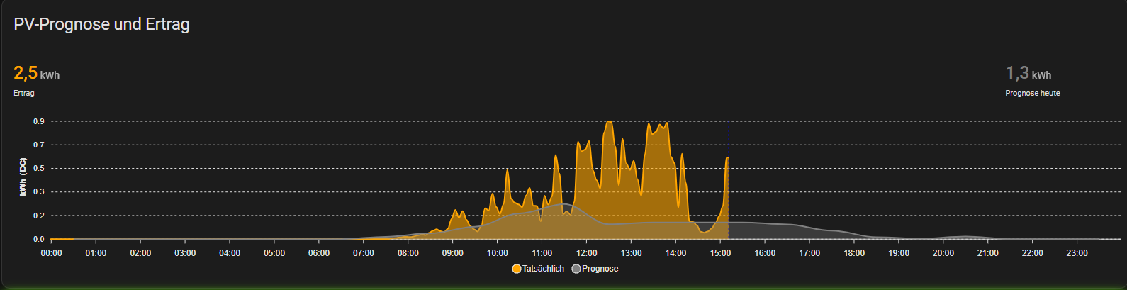

Ich würde gerne auch zu diesem Thema einen Sammelthread auf machen, da bei mir oft der MDC nicht durch läuft.
Gerne Strukturiert mit Screenshot/Auszug aus der Log und der Rückmeldung , wie das Wetter Tatsächlich war oder ist.
@Tom-HA Ich hoffe das hilft dir, das der Punkt noch optimiert werden könnte?
Ich fange mal an mit den heutigen MDC
Produktivsystem
Pi:
Bei Pi, passt es ganz gut/ der hatte auch die lange EOD Zeit heute. (Prognose 2,32)
Beim x64 ist es komisch, da ist die Prognose nur bei 1,27kWh.
Hier ist auch der EOD nicht lange gelaufen. (wenige Epochen)
Wetter war alles gemischt, Regen, Bewölkt mit mehr oder weniger Sonne dazwischen.
Gerne mit Feedback.

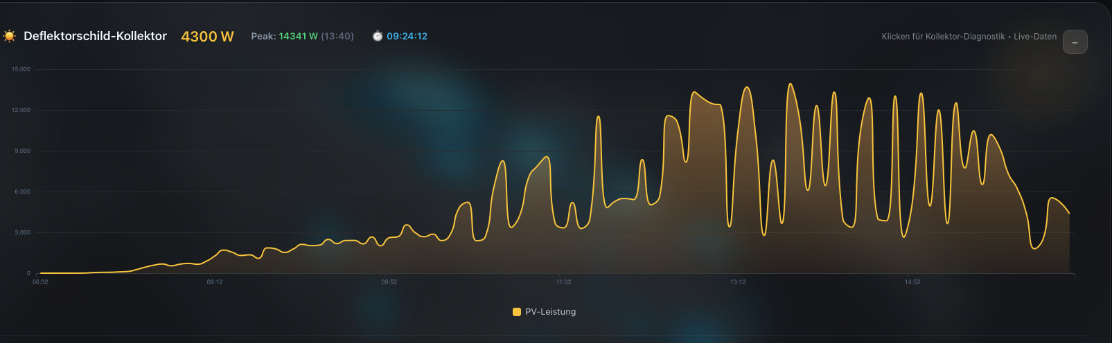

Keine Ahnung, wo Du immer die coolen Anzeigen herzauberst. Ich versuche es mal hiermit:
Eher sonnig als wolkig - den ganzen Tag über …
