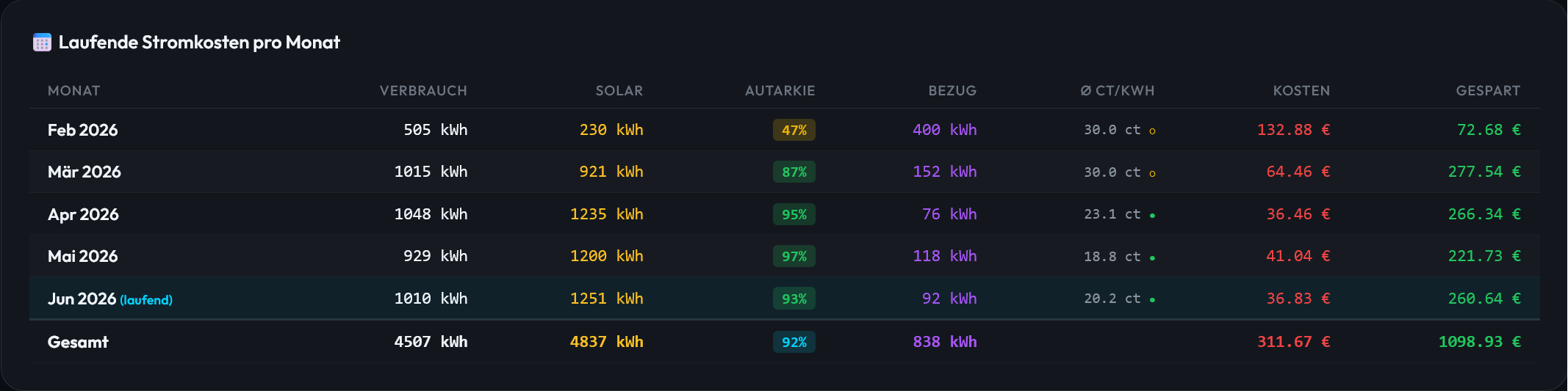

Orangener Punkt: es liegen keine validen Stundendaten für Netzbezug und/oder Preise vor. (Das Datenbank-Update kam erst im Februar oder März, dadurch sind keine Daten verfügbar für davor)
Grüner Punkt: es liegen valide Daten vor und es wird die der “all-in” Preis pro kWh angezeigt. All-in ist in dem Fall, das alle Kosten in den Preis eingerechnet sind (also Stromsteuer, EEG, Grundgebühr etc.
Gespart: Kosten, die durch Eigenverbrauch des erzeugten Solarstromes und durch Speicherung und späterer Einspeisung durch einen Akku gespart wurden, Basis bildet hier der Preis zu der jeweiligen Stunde, wobei beim Akku auch das Szenario der Netzladung berücksichtigt wird und dort dann die Differenz zwischen Preis gespeichert zu Preis eingespeist verrechnet wird.

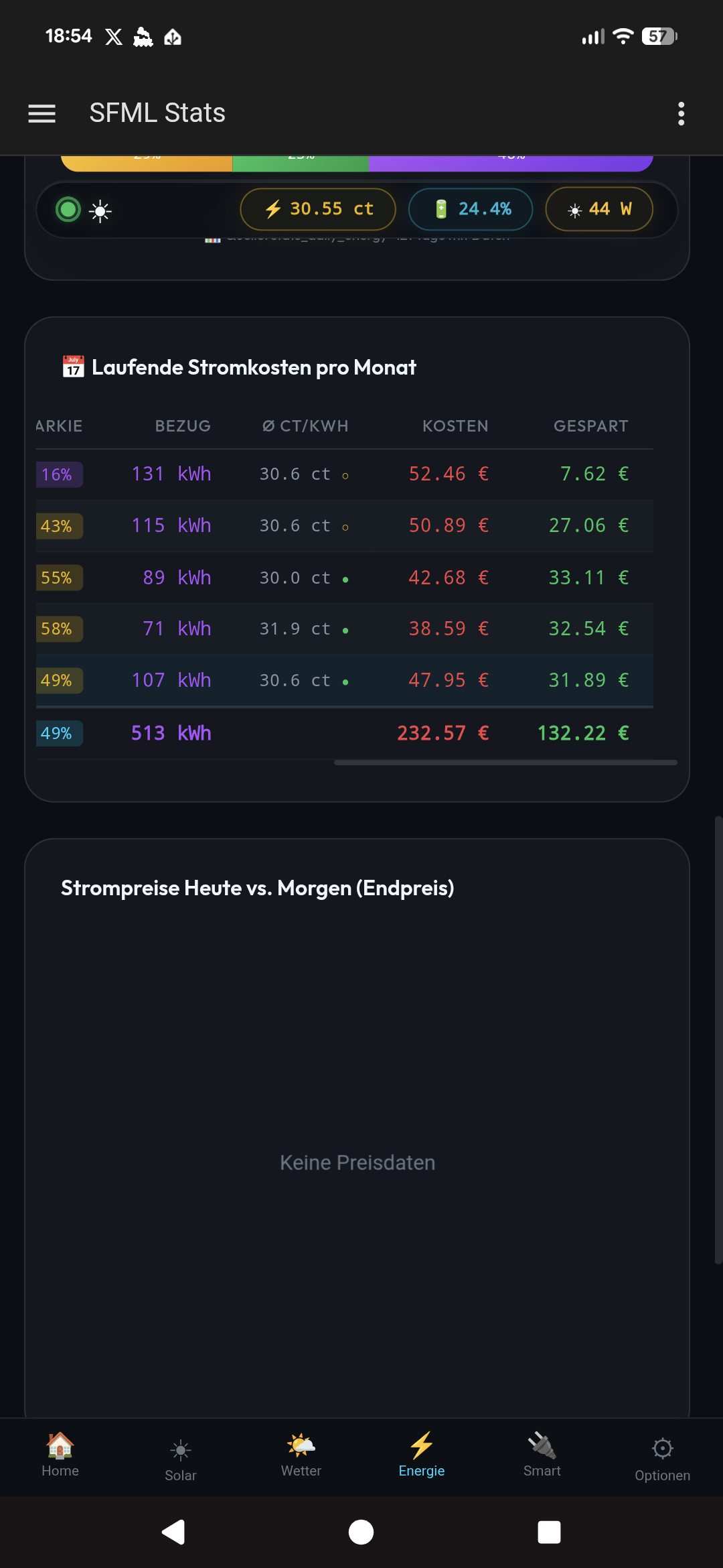

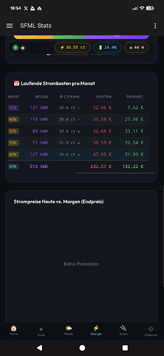

Erst war es korrekt.
Im Mai ist Strom teurer geworden!
Seit neuesten wird 30,55ct durchs ganze Jahr angezeigt.
Und im Mai sogar 31,9 (unbekannt warum)
Genau, und seit April passt das hier haargenau.
Ich habe den dynamischen Tarif von Tibber, Kosten und Verbrauch stimmen in STATS zu den Verbrauchsdaten in der Tibber App.

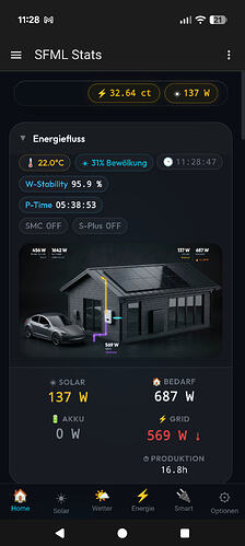

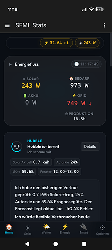

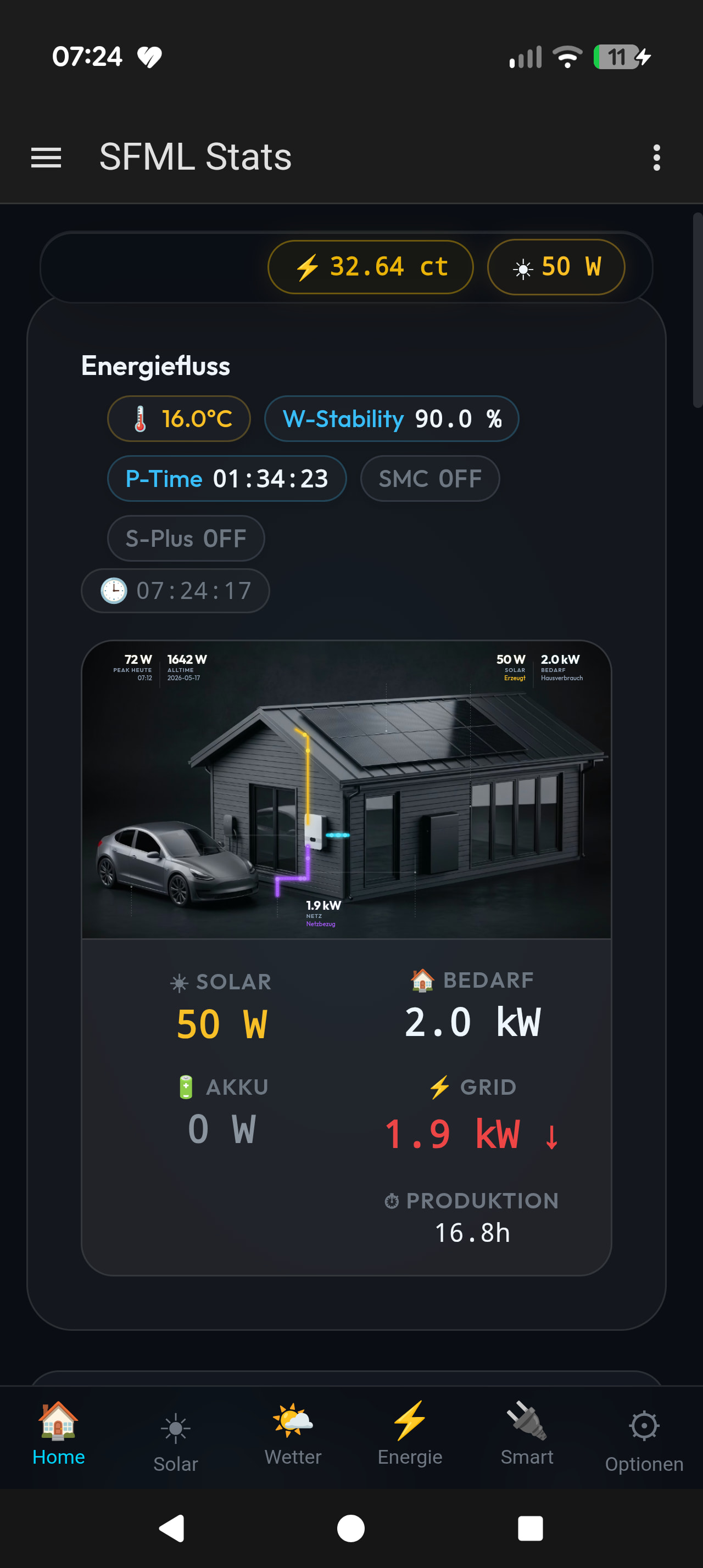

Auf mich wirkt die aktuelle Handyansicht von STATS im oberen Bereich viel zu überladen. Kann man diese vielen Nebeninfos nicht “aufklappbar” zu machen?
Die 50 W habe ich dort an drei Stellen, auch wenn an einer Stelle der Text nicht lesbar ist. Die Uhrzeit braucht man bzw. brauche ich dort nicht. Die Uhrzeit habe ich direkt oben am Handy. Der Festpreis interessiert mich dort nicht, da er fest ist usw…
Da es bestimmt verschieden Bedürfnisse an den Informationsgehalt gibt, wäre es vielleicht am besten, diese Nebeninfos in einem Bereich zu “verstecken”, den man bei Bedarf aufklappen kann, so wie in Optionen → Sensoren
Edit:

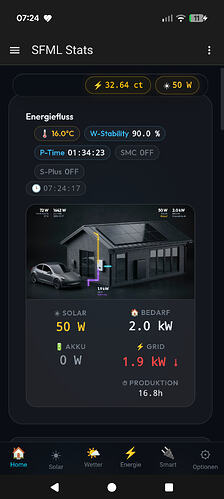

Gemini hat die erste Kachel jetzt für mich übersichtlicher gestaltet. Zusatzinfos kann ich optional sehen und werde nicht direkt mit Zahlen überschüttet. Wichtige Infos bleiben sichtbar. So ungefähr könnte ich mir das als Standard vorstellen.
Energiefluss ohne Zusatzinfos:
Energiefluss mit den Zusatzinfos:
Gemini hat dazu die home.js bearbeitet. Mir ist klar, dass diese Änderung bei jedem Update hinfällig ist bzw. überschrieben wird.

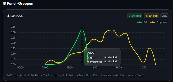

Aber eine Auffällgkeit habe ich, wir haben nun 11:10 Uhr - sprich die elfte Stunde des Tages ist vorbei - angezeit wird mir jedoch nur Stunde 10
Hat sich hier etwas geändert in der Dastellung? Ich meine, dass dies früher mal so war, dass man 11:10 Uhr beispielsweise die Stunde 11 dann auch gesehen hat und nicht wie jetzt erst 9 -10 Uhr
Stunde 10: 10:00 - 10:59
Stunde 11: 11:00 - 11:59
Stunde 11 siehst du also erst kurz nach 12!
Ist nicht 11:00 -11:59 die elfte Stunde? Zumindest kenn ich das nur so.
Nicht das mir bekannt wäre für die spezielle Anzeige. Es gab mal eine änderung, das nur noch der Ist-Graph für die vergangenen Stunden angezeigt wird und nicht komplett für den kompletten Tag, egal ob die Stunden schon ausgewertet waren oder nicht. Aber die Benennung der Stunden war jetzt nichts gemacht.
Ich glaube, du hast hier einen Denkfehler. Stunde 10 gibt hier alles an, was mit 10 beginnt, also 10:00 bis 10:59 Uhr.
Nein, der Tag beginnt mit Stunde 1 - die ist von 0:00 bis 0:59 und 1 Uhr abgeschlossen - damit wäre die Stunde 10 von 9:00 bis 9:59 Uhr und Stunde 11 von 10:00 bis 10:59.
So wie man nach der Geburt sein erstes Lebensjahr beginnt.
Man sagt ja auch halb 11 - also 10:30 Uhr

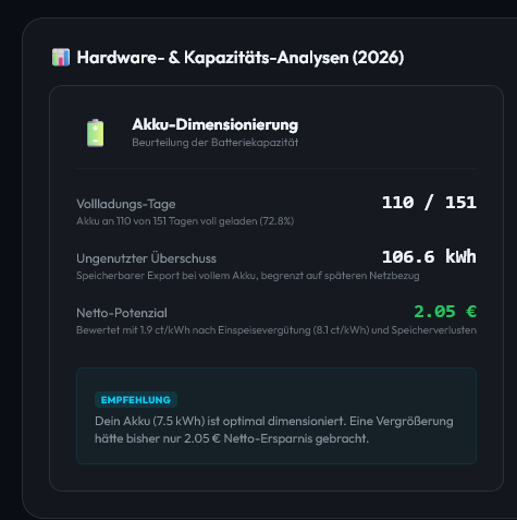

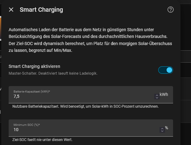

Ich habe noch ne Frage zum Smart Tab,
wie kommt Stats darauf, das ich einen 5kwh akku haben sollte?
jetzt sind es auf einmal 10kwh, nachdem ich einen SOC Sensor hinzugefügt habe.
hier ist noch der Beitrag zu deinem Thema
Hast Du den Akku in stats hier eingetragen?
Dann sieht es bei mir so aus:

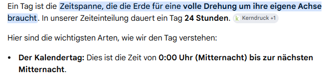

Also auf meiner Uhr, jeden Handy usw. startet der Tag mir 00:00:00 und endet mit 23:59:59 :thinking:
Korrekt - und so wird gezählt:
Die Zählung erfolgt in 24 gleich langen, äquinoktialen Stunden, in die der Voll-Tag (der lichte Tag und die Nacht) gemeinsam eingeteilt sind. Auf der Großen Uhr wird durchgehend von der ersten (1.) bis zur 24. Stunde gezählt. Die Zeitangabe für die erste (1.) Stunde reicht von 0:00 Uhr bis 1:00 Uhr, für die 24. Stunde von 23:00 Uhr bis 0:00 Uhr. Gezählt wird ab Mitternacht, in der Zählung wechselt aber die Minute 23:59 Uhr direkt auf die Minute 0:00 Uhr des Folgetages. Zwischen 24:00 Uhr des Vortages und 00:00 Uhr des Folgetages gibt es keine, auch nur logische Sekunde.[3]
Quelle: Wikipedia
0:00 Uhr gibt es - aber es wenn man es als festen Zeitpunkt als Stunde 0 sehen will aber 0 Uhr und eine Sekunde zählt bereits zur Stunde 1
