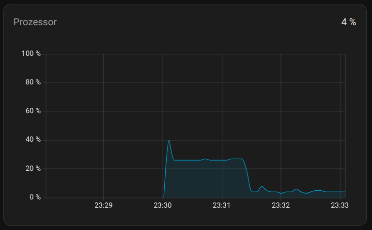

18.2.0 | AI 3.0 / Proxmox VM NUC / 524 / 582 / 69
Prozessorlast 25%, Grundlast 2%-3%

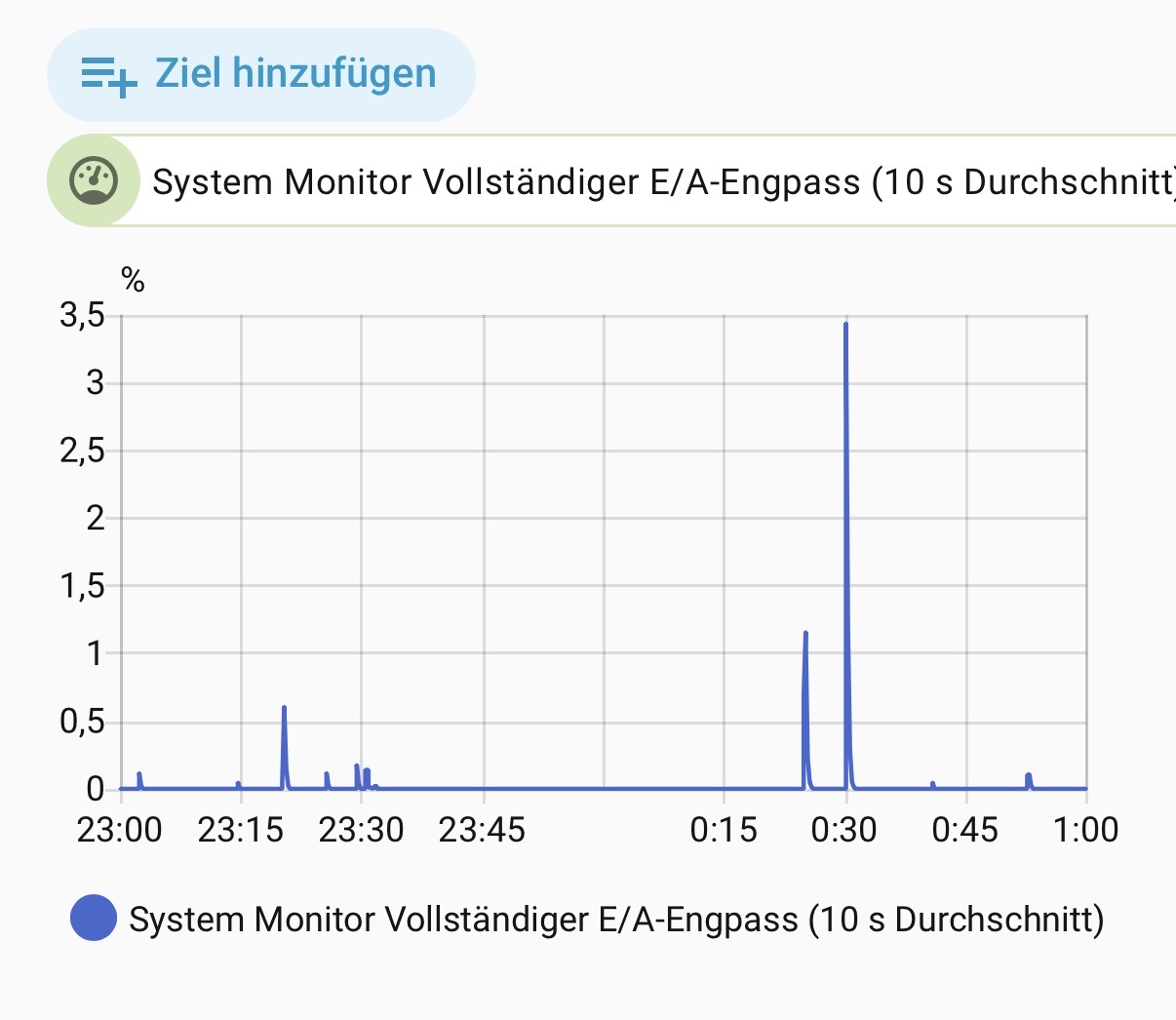

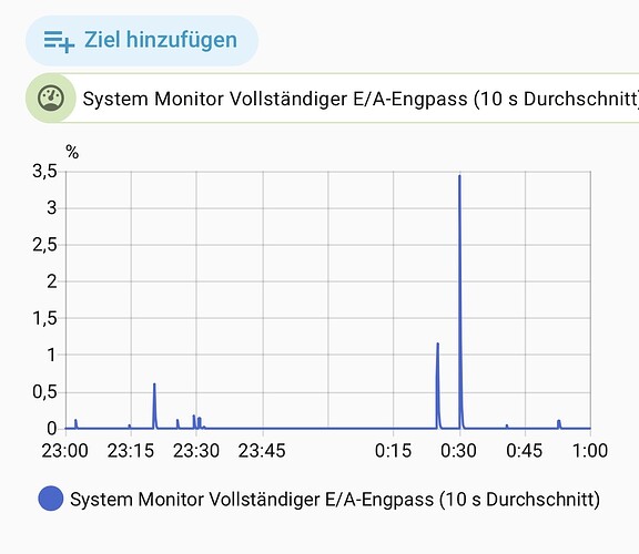

Vollständiger E/A Engpass ca. 7% 20s lang. (gibt es neuerdings im Systemmonitor)
Glances gibt aus I/O Wait ca. 2%

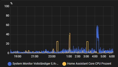

Bei mir gibt es keinen E/A-Engpass, der kommt erst zum tragen wenn das HA-Backup gefertigt wird (auf ein NAS).

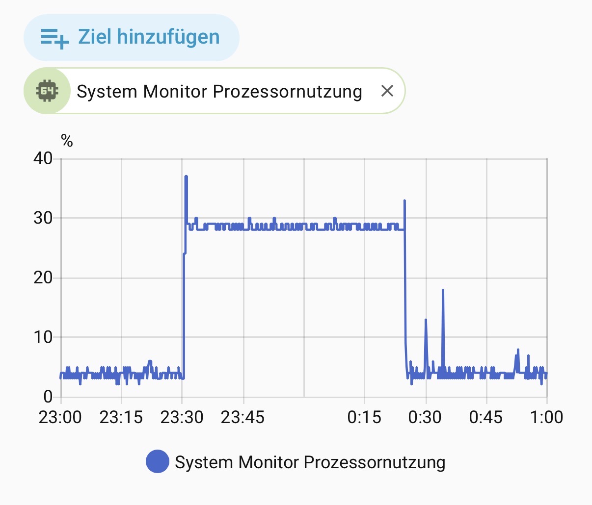

Bei mir auch kein EA Engpass zu sehen. Auf „Green“
Nur der voll ausgelastete Kern mit 30%.
