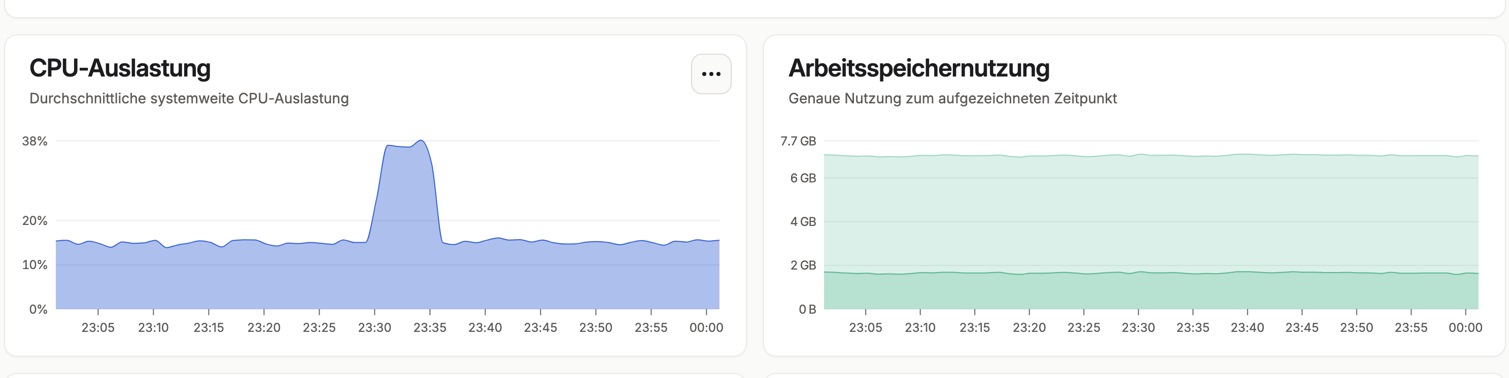

V18.0.0 / x86/x64 (VM-Unraid Ryzen 5 7430U @ 4C/T / 8GB RAM) / 319s / 521 / 75
Prozessorlast gesamt Mittel 24% (26% max)
Die CPU Last wird immer nur um die 20-30% sein. Da es ein single Thread task ist.
Bis HA da kein multithreading einbaut wird das auch nicht mehr.

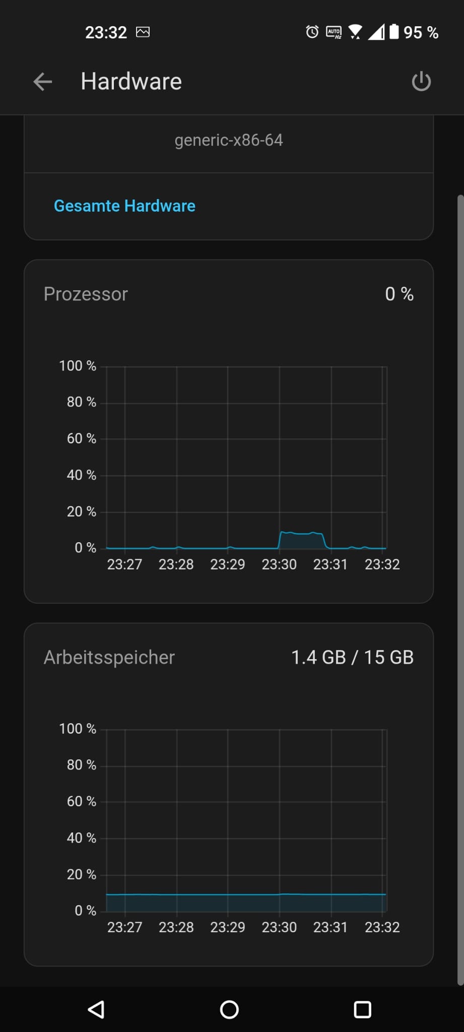

V18.0.0 / x86/x64 Bare / Ryzen 5 7430U 16GB DDR4 512GB M.2 SSD / 50,3 / 249 / 26
Last: 8 - 9%

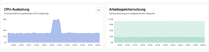

V18.0.0 / x86/x64 (VM-Unraid Ryzen 5 7430U @ 4C/T / 8GB RAM) / 184 / 547 / 40
Prozessorlast gesamt: Mittel 16% (30% max)
