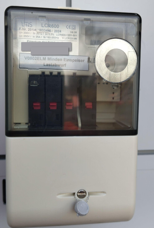

ich habe gestern von der WW-Netz meine Wandler-Zählermessplatte mit Rundsteuerempfänger bekommen.
Der Rundsteueremfänger hat auch eine Möglichkeit für einen Lesekopf und ich frage mich ob das schon mal jemand einen Lesekopf erfolgreich zum laufen gebracht hat?
Ich würde dort die Zustände der Relais oder so erwarten. Wäre doch mal eine Alternative die Steuerwerte zusätzlich auszuwerten statt nur die Kontakte, oder?

Ich habe heute mal meinen Lesekopf von meinem Zähler testweise drauf gesetzt. Die Empfangsanzeige des Lesekopfs (das ist eine der beiden LED) zeigt weder in der einen Position noch in der anderen Position einen Empfang von Daten an wie es beim Zähler der Fall ist. Zwar blinkt im Rundsteuerempfänger im Ring die untere LED grün aber der Empfänger zeigt nichts an.
Es kann sein das man mal länger als nur ein paar sehr wenige Minuten drauf sehen muss, wie ich es getan habe.
Ich werde mal den Kopf einen Tag mit Debugausgabe drauf lassen um zu sehen ob über Nacht Daten erkannt werden.
Ich hab mal als Tipp gelesen die Handy Kamera drauf zu halten, dann sieht man im Bild ob etwas gesendet wird.
