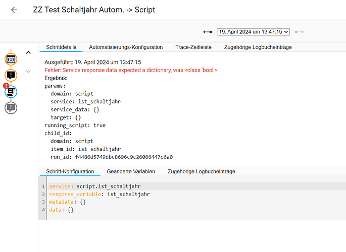

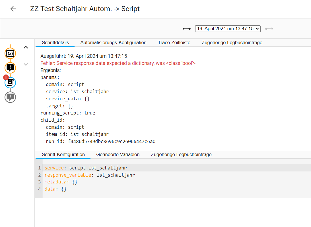

Beim Aufruf erfolgt die erste Ausgabe in der Automation, die Ausgabe im Script dann geht es aber nicht weiter
Die Analyse im Trace zeigt folgendes
Ich habe schon alles Mögliche versucht, aer ich komme nicht weiter.
Hat jemand eine Idee?
